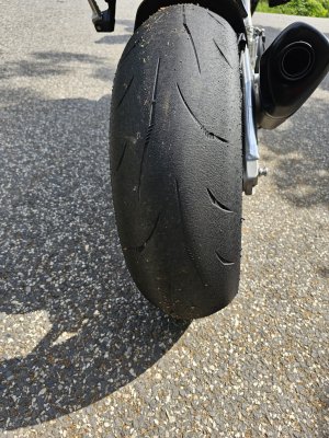

Anbei ein Foto. Hätte hier mehr oder weniger Luftdruck Abhilfe schaffen können? Ich tendiere ja eher zu weniger Druck in dem Fall, da die oberflächliche Temperatur zu hoch und der Reifen förmlich abgeschält wird. Bin mir aber nicht sicher. 20230723_170535.jpg

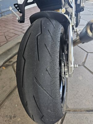

Vorderrad alles tip top, allerdings bremse ich auch nur ganz geschmeidig bis in den Scheitel. 20230723_170936.jpg

Kenne den Reifen nicht, das möchte ich vorher ausdrücklich sagen.
Aber prinzipiell reichen 20 Grad eigentlich für Semislicks aus. Luftdruck sollte eigentlich auch passen. Du könntest am Hinterrad bei wärmeren Temperaturen bei so einem Reifen sogar noch etwas absenken. Für 20 Grad aber passend.
Dann würde mir eigentlich nur noch Fahrwerk einfallen.
Oder nach der Regenabkühlung zu schnell zu viel Gas gegeben, wobei ich das für eher unwahrscheinlich halte.
Dieses Aufreißen kam vor dem Regenschauer zu Stande. Hatte zum Glück nur auf dem Heimweg Regen und danach konnte ich den Reifen auch nicht mehr fordern, auf Grund von Kurvenmangel.
Der sah vorher auch noch übler aus, hab aber verpeilt ein Bild zu machen.
Würde aber auch von ausgehen, dass der Reifen nicht genug Temperatur hatte beim angasen.
Obwohl ich heute extra relativ ruhig gemacht habe, weil ich mir schon denken konnte, dass es tendenziell zu kalt war, bzw die Strecke einfach zu kalt.
Ich kenne deinen Fahrstil nicht, aber für mich sieht das nach spätem Digitalgas aus. Luftdurck absenken ist eine Option, hilft dir aber nicht, wenn du das Ding ausgekühlt direkt nach dem Ortsausgang zu sehr knechtest. Die Hypersportschluffen wollen halt auch etwas gestreichelt werden.
Üblicherweise sehen meine Reifen ganz vernünftig aus. Digital Gas mach ich zwischendurch ganz gerne, habe ich heute allerdings sein lassen. Und ja, bin später als sonst ans Gas aber mit Gefühl und nicht volle Kanone, wegen den "niedrigen" Temperaturen.
