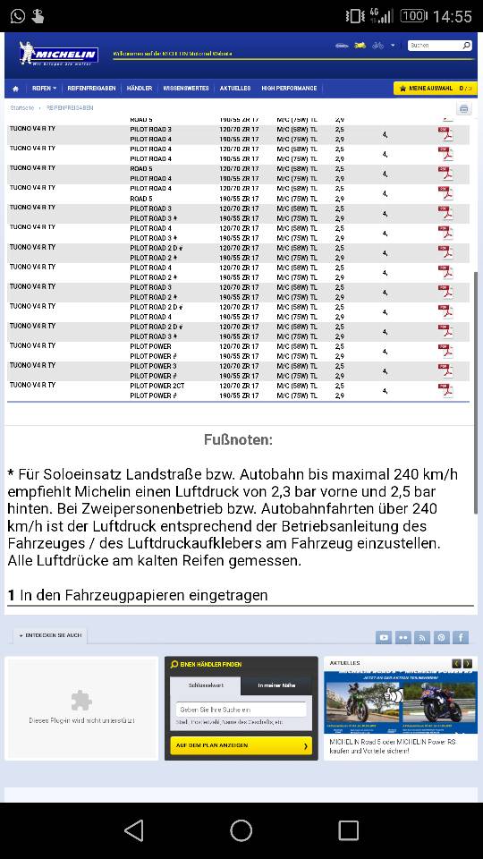

ja genau dort hab ichs auch her..selbe tabelle nur halt für die RSV4 .. is ja voll komisch das die Tuonno soviel weniger benötigt ..kann nur ein irtum sein
Nein es ist kein Irrtum!
Michelin gibt aus Sicherheitsgründen immer den höheren Luftdruck an! Wenn du ein Fahrer bist der viel auf der Autobahn unterwegs ist und vor allem schnell unterwegs bist, ist 2,5 und 2,9 der richtige Luftdruck!
Wenn du allerdings alleine und hauptsächlich Landstraße fährst sind es 2,3 und 2,5.
Dies steht auch in der Fußnote direkt unter der Tabelle.
* Für Soloeinsatz Landstraße bzw. Autobahn bis maximal 240 km/h empfiehlt Michelin einen Luftdruck von 2,3 bar vorne und 2,5 bar hinten. Bei Zweipersonenbetrieb bzw. Autobahnfahrten über 240 km/h ist der Luftdruck entsprechend der Betriebsanleitung des Fahrzeuges / des Luftdruckaufklebers am Fahrzeug einzustellen. Alle Luftdrücke am kalten Reifen gemessen.
Hab grad mal mit Michelin telefoniert.
Die Angabe zum RS mit 2,3 und 2,5 stimmt.
Die Angabe 2,5 und 2,9 bei der RSV 4 R ist auf der Page von Michelin nicht korrrekt. Da hat wohl ein Mitarbeiter von Michelin die Vorgabe des Motorradherstellers übernommen.
Die sagen meistens 2,5 und 2,9 da man dort nicht weiß, ob das Motorrad im Solo- bzw. Zweipersonenbetrieb (mit oder ohne Gepäcke) gefahren wird. Mit dem Luftruck will ma sich auf der sicheren Seite wägen.
Der RS soll also mit 2,3 und 2,5 im Solobetrieb Geschwindigkeit < 240 km/h bewegt werden.
Der HR soll durch den 2,5 Druck den richtigen Latsch-Wert (Aufstandsfläche) erzielen.
Habe den Luftdruck heute vor meiner Ausfahrt auch mal auf V 2,4 und H 2,5 (190) geändert, kommen damit super klar kein rutschen.
