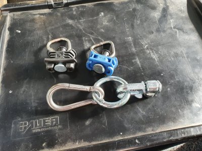

Bild1.Auf der Kiste habe ich 3 verschiedene Ösen, die in die Schiene passen, die schwarze ist original Mercedes, die blaue von Sortimo und die aus Metall von Racefoxx, die von Racefoxx ist die beste, habe da noch einen Karabiner dran gemacht um die Strecke zu verkürzen.

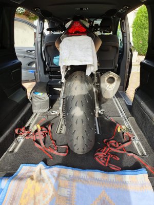

Bild2. Habe nur die beiden Gurte dran, mehr nicht und da Wackelt nichts.

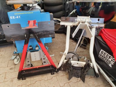

Bild3. Das sind meine beiden Radwippen, da habe ich mir etwas Metall dran geschweißt und Löcher gebohrt damit ich sie an die Airlineschine befestigen kann.

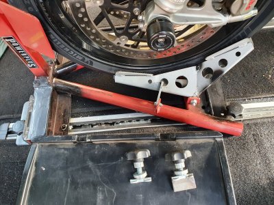

Bild4. das linke Befestigungsmaterial ist original Sortimo, habe da etwas Metall dran geschweißt, damit das Gewinde durch die Radwippe schaut und ich einfacher die Mutter drauf bekomme.
So Transportiere ich meine Motorräder, wenn die Radwippe drin ist, dauert es 1-2min und ich kann los.
