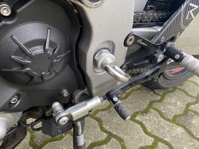

Ich mache das hinten bisher einfach so.
Mittlerweile habe ich die Augschrauben auch noch etwas gekürzt, um die seitliche Belastung etwas zu minimieren.
Da ich jetzt aber einen anderen Auspuffhalter habe, muss ich darüber (rechts) auch noch einmal nachdenken.

ich habe mir für die hinterachse ein stück rund mit dem durchmesser 18 genommen, 16er gewinde an beide seiten geschnitten, eine ringmutter auf jede seite drauf geschraubt und einen schrumpfschlauch drüber gezogen, passt fast spiel frei rein👌🏻 vorne steht das moped in einer wippe

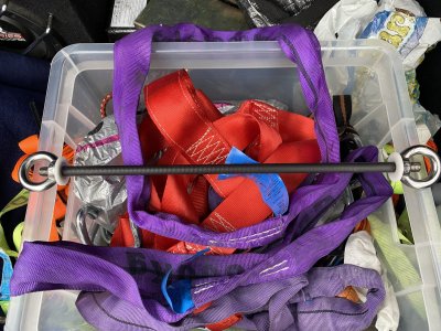

Ich habe jetzt für die Schwingachse einfach eine 10mm Gewindestange genommen, passend abgelängt, je Seite eine dicke Polyamid-Kunststoffscheibe und eine M10 Ringmutter/Ösenmutter. Gewindestange mit Schrumpfschlauch versehen und fertig. Kostet keine 10€ und ist in kurzer Zeit gefertigt. Wird morgen getestet...
Funktioniert einwandfrei. heute das 2. Mal im Einsatz.

So habe ich meine Tuono letzten Freitag zum Freundlichen gebracht und auch wieder abgeholt (y)
Vorderrad steht in einem "Motorradschuh" und die Ringösen sind auf jeder Seite in einem Winkel von 45° auf dem Anhängerboden verzurrt. Das hält bombenfest. Da braucht es keinerlei Befestigung mehr.
Verwendest du noch eine zusätzliche Sicherung, oder spannst du rein an dieser Stange ab?
Was für eine Sicherung?
Vorne steht sie im Bügel und wird über Gabelbrücke oder Lenker direkt neben dem Lenkerklemmbock abgespannt Dann steht sie schon sicher.
Hinten ist ja quasi die zusätzliche Sicherung, damit sie noch aufrecht gehalten (falls sich vorne mal was löst) und vor Allem das Rad am Boden bleiben kann (Vollbremsung/Abheben des Hinterrades mit Überschlag). Mehr ist hinten eigentlich nicht notwendig. Theoretisch tut es dort auch ein Gurt durch die Felge.
