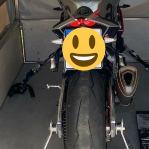

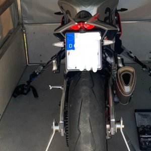

Anhang anzeigen 66569Anhang anzeigen 66570Hi, hinten nutze ich auch die Ace-Lösung und vorn die preisgünstige Selfmade-Variante des Achsfixsystems. Hat mich keine 20,- gekostet...👻...und hält Bombe...💣...und Du ziehst die Gabel nicht die Federn....👍

Ich hab etwas Unterstützung vom bolzi bekommen und das hält bombenfest.

In der Hohlachse habe ich ein mit Metall verstärktes Kunststoffrohr rein gedrückt. Dass soll die Hohlachse schützen...von dem Rohr hätte ich nochwas da. Wenn Du mir ne PN schickst, kann ich Dir n passendes Stück schicken. Nur bei der MT weiß sich nicht ob’s vom DN her passt. Ansonsten geht da bis 16er Gewi. Ich hab 12er genommen und der hat sich bei mehreren Einsätzen kein bisschen verbogen.4C505B5B-01B7-4ED7-A56E-4686EA6271C2.jpegCE57B06A-E2E3-425A-BD1A-0DB18865429C.jpeg
In der Hohlachse habe ich ein mit Metall verstärktes Kunststoffrohr rein gedrückt. Dass soll die Hohlachse schützen...von dem Rohr hätte ich nochwas da. Wenn Du mir ne PN schickst, kann ich Dir n passendes Stück schicken. Nur bei der MT weiß sich nicht ob’s vom DN her passt. Ansonsten geht da bis 16er Gewi. Ich hab 12er genommen und der hat sich bei mehreren Einsätzen kein bisschen verbogen.Anhang anzeigen 69066Anhang anzeigen 69067

Ich habe das stabilste Gewinde genommen was durchpasst.
Dann habe ich das Gewinde an 3 Stellen (links/mitte/außen) mit Kunststoff überzogen damit das Gewinde in der Achse nicht wandert und man es gerade so noch durchschieben kann.
Fertig...
Das ganze dann für Schwingenachse und hintere Radachse.
