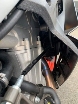

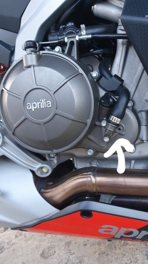

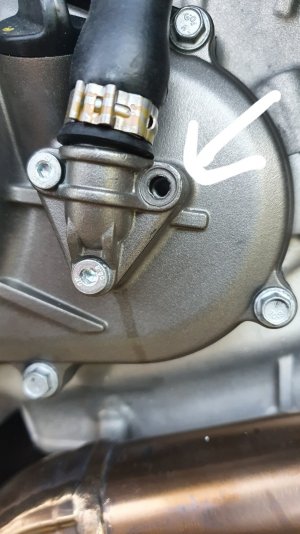

Mein Sorgen Kind meldet sich mal wieder. Heute nach ner 50km Feierabend Tour zuhause kontrolliert, ob Sie wieder Öl verliert.
Nun musste ich feststellen, das sich eine Schraube aus dem Staub gemacht hat.
Könnt ihr ja mal kontrollieren ob se bei euch alle 3 fest sind 😄✌🏻.
Dieses Bild hat jemand in Facebook hochgeladen, schaut auch mal da ob se fest sind 😄
Die Befestigungsschrauben der 660er-Modelle werden schon vom Werk aus nur leicht handfest angezogen. Zum einen müssen sie eh nur ein paar Tage halten und zum anderen erleichtert das den Werkstätten den regelmäßigen Motortausch. :whistle:
