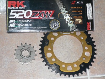

Meine Empfehlung: RK ZXW als 520er. Das spart nochmal etwas Gewicht.;)

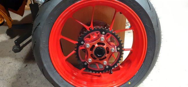

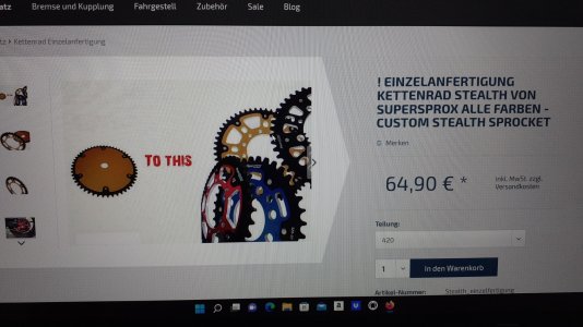

Wie lang halten die Alu Kettenräder ?
Locker das Leben einer Kette. Supersprox oder Stahl ist aus meiner Erfahrung absolut unnötiges Gewicht an rotierenden und gefederten Massen.
Ich fahre nix anderes mehr (Wieres / Sitta).
22000 beim letzten Kettensatz (525 DID ZVM-X). Und nicht das Kettenrad, sondern die Kette war kurz vor fertig.
BTW: weder habe ich einen Kettenfetisch und putze die Dinger kaputt, noch lasse ich sie verrosten oder vergammeln. Ich achte bei jedem Radeinbau penibel auf die Parallelität der Achsen und dass die Kette nicht zu stramm ist. Also ganz normale pflege.... ;)
Die Alu Kettenräder sind im Gegensatz zu den Stahl Teilen eben auch oberflächenbehandelt und haben daher effektiv eine größere Härte
