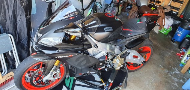

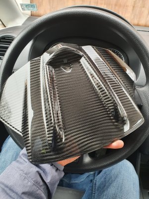

Ich hab meine matten original Aprilia Carbonteile (Tankcover und Seitendreiecke) auch in glanz Klarlackieren lassen. Hat soweit gut funktioniert. Der Lackierer hat in 2 Schichten mit Zwischenschliff lackiert. Ist eigentlich recht gut geworden.
Gruß Mathias
