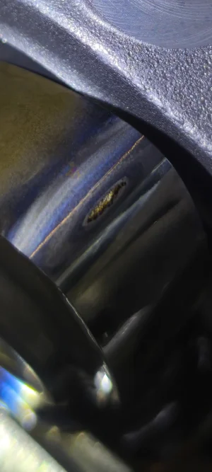

Pitting an den Nockenwellen

Ich würde aus der Ferne behaupten, da ist gar keine Härtung mehr auf der Nockenspitze.
Gruß Ingo #57
Gut schauts nicht aus , aber die im Testbericht würde ich als Schrott bezeichnen , selbst die hatte Aprilia bei der Stellungnahme durchgewunken. Daher werd ich mir diesbezüglich mal erst kein kopp drum machen .

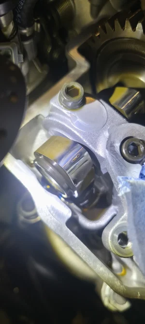

Aber nur mal das so'n typ wie ich das auch verstehe , die verstellten ventile , die sich in richtung " Strammer " verstellt haben , wie passiert sowas ? Wenn der Abstand grösser wird , ist für mich einfacher nachzuvollziehen . Durch das ständige drücken der Nocken usw. Aber für strammer ,habe ich keine Erklärung.
Wenn sich vielleicht das Ventil im Ventilsitz mehr einschlägt bzw.einläuft wie Verschleiss am Nocken ist.
Oooooooooooooder hat noch gar nie gestimmt
