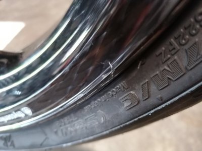

Hallo allerseits
Benutzt jemand von euch das Gerät um seine Reifen bei Carbonfelgen zu wechseln?
Meine Felgen sind zurzeit bei TK zur Kontrolle da die VA einen kleinen Riss hat.
Wird z.Z analysiert von wo der kommen soll. Suche nun eine mögliche Alternative um die Reifen aufzuziehen.
Grüsse Swissi
wenn du den Fuss sauber einstellst dass du nicht an die Felge kommst, und beim Abdrücken aufpasst, dann ist das bestimmt die beste Lösung

Hast Du mal ein Bild davon?
