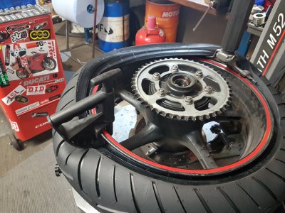

Das hier ist eine Reifen niederhalter, auch als Dritte hand bekannt, Es kostet ca €40 und erleichtert die montage enorn, mann kann den Teller des Reifenmontier gerät drehen und sich auf der Reifen am montier kopf konzentrieren , und der niederhalter hält sein position und der Reifen im Felgenbett, benutzen wir immer funktioniert super 👍👍👍,
Scheisse, hoffentlich sieht den Silversurfer den Ducati auf der Werkzeugwagen nicht 😂😂😂
