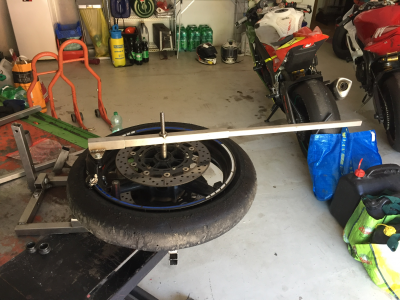

Ich glaube mit dem Hebel kann ich Treckerreifen wechseln 😂
Und bei der Höhe kann ich den Reifen mit dem Knie in die Mitte drücken.
Funzt wunderbar.
