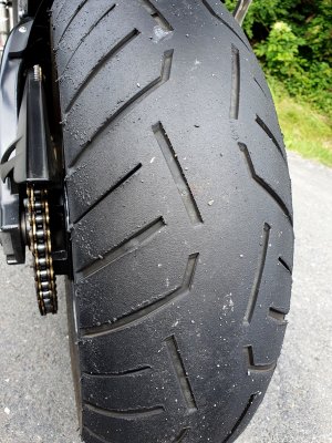

Würde ich lassen. Nach 10min sah der bei mir so aus, auf einem fremden Motorrad (S1000R)
So schnell bin ich da nicht gefahren...es waren 24°C.
