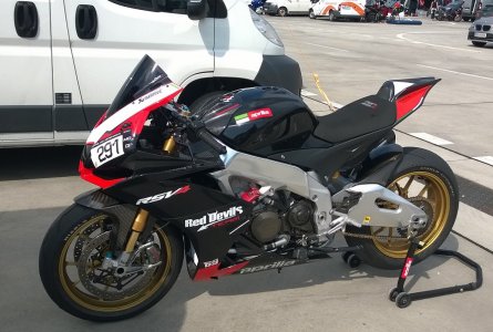

beim Heckteil wird auf den alten Tank etwas Anpassung erforderlich sein. der vordere Verschraubungspunkt passt nicht und erfordert mindestens ein Langloch
im Bild ein 17er CRC Heck auf einer 2010er

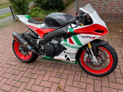

Meine Frage wäre allerdings passt eine Rennverkleidung von einer 2013er RSV4 APRC/ABS an eine 2020er Factory? Leichte Anpassungen sind kein Problem, woher die Verkleidung ist weiß ich leider nicht - die hab ich so übernommen. Vielen Dank im Voraus!

Meine Erfahrung mit RV von RSV4 2013 auf RSV4 2017 ist, dass es nicht passt. Hatte mir dann eine neue passende zulegen müssen.

mit renn akra komplett - sollte es gehen ansonsten ist die Krümmerführung ab 2015 anders ... daher wird es dort mit dem 2014er Design problematisch
