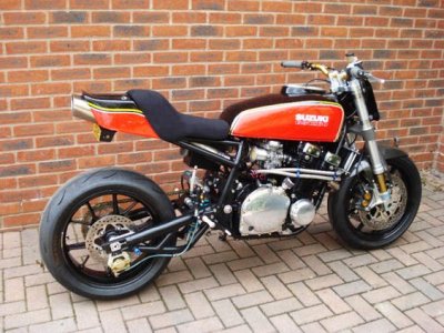

Damit ihr euch ein Bild machen könnt wie es ungefähr auszusehen hat hier mal ein Beispiel das dem was ich vorhabe schon ziemlich nahe kommt.

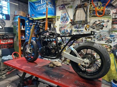

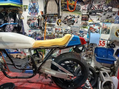

Bin schon ein paar Tage zugange und habe den Schwingenumbau fast fertig.Ist eine Hayabusaschwinge mit Tuono Rad.Federbein muss ich mich noch entscheiden.Sitzbank und Heckteil werden angepasst.

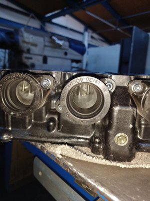

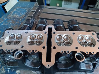

Rahmen wurde mit den neuen Motorhaltern ausgestattet.Eingepflanzt wird ein GSXR1100 Motor mit 1127ccm.
Der Zylinderkopf wurde schon von einem Tuner bearbeitet.Ventilsitze gefrässt,Führungen erneuert ,Kanäle angeglichen,überstehende Führungen im Kanal entfernt dann auf der Flowbench stömungstechnisch angeglichen.Verdichtung erhöht.
Vorne soll eine Aprilia Gabel mit Brembos ihre Arbeit verrichten.
Räder sollen später Gold werden und alles andere weiss ich noch nicht.

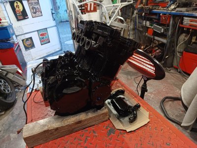

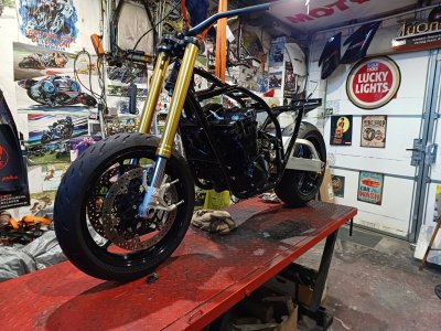

Hab was geschafft 🛠️
Motor zusammengebaut Steuerzeiten und Ventile eingestellt Schwarz geknickelt und an 2 Punkten im Rahmen aufgehangen.Muss jetzt alle Motorhalter und Distanzbüchsen anfertigen.Rahmen wurde von allen überflüssigen Haltern befreit ,Sandgestrahlt und Grundiert.🥵

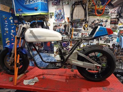

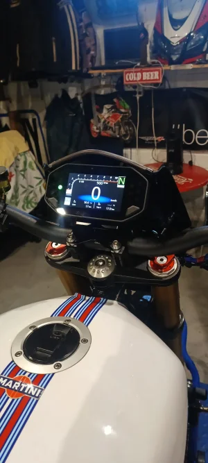

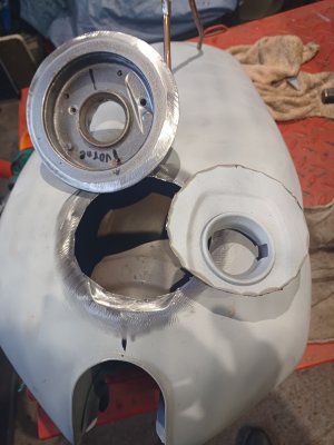

Nächster kleiner Schritt.
Da der Originale Tankveschluss im Serienzustand schon nicht dicht ist und noch Scheisse aussieht bekommt der Tank ein moderneren Verschluss implantiert.(1250er Bandit) Anschliessend noch zum Beulen Doktor und dann zu Versiegeln.

Grosser Schritt vorwärts

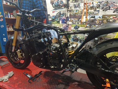

Rahmen lackiert Motor und Fahrwerk eingepflanzt. Unter Brücke kommt die Tage dann muss ich noch ein neues Joch Drehen.Steht schon ganz gut da.Bin begeistert.😊

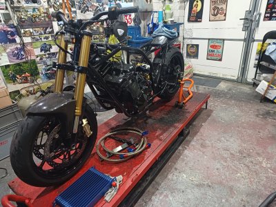

Moin allerseits

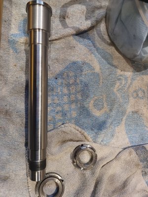

Nach dem ich erstmal ein Haufen Teile besorgt habe gings dann mal wieder weiter.
Gabeljoch gedreht.
TRW Rastenanlage besorgt

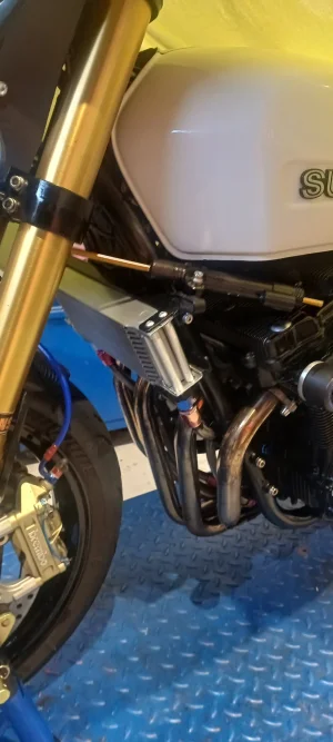

Ölkühlerkit geschnappt
K-Maxx Lenker mit Riser 32mm Durchmesser.
Brembo Zangen Aprilia.
Tank ist beim Lacker
Sitzbank geht demnächst zum Beziehen
Auspuffkrümmer kommen aus England
Es macht riesen Spass so ein Haufen aufzubauen
Gruss Rolf
Krasses Projekt, ist die Abstützung für das Zentralfederbein in den Rahmen geschraubt? Wo gibt es sowas, oder ist die Traverse selbst geschweißt?
