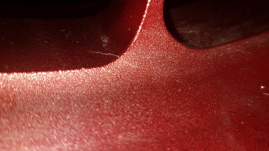

Hatte ich im letzten Jahr auch nach ca. 1000 km Rennstrecke mit original OEM-Felge. Ging zum Glück auf Garantie.
... @hbdesmo ...hoppala, Danke für das Bild :eek:...also kurze "Kontrolle" nach jeder Ausfahrt ( im Zuge der Felgenpflege/Reinigung ) ;)...na ja, bin ich schon gewohnt von meinen PVM-ALU`s bei der R1...

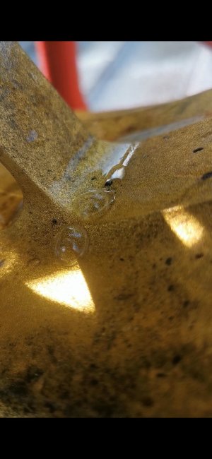

Mich hat es am Freitag auf der Heimfahrt von Korsika auch erwischt. Am letzten Morgen war der Reifen beim Losfahren prakrisch platt... Konnten aber mit spätestens alle 2 Stunden aufpumpen die letzten 600 km nach Hause noch fahren. Beim Waschen dann die böse Überraschung 😭
Wenn ich den Riss schon unterwegs gesehen hätte, wäre ich warscheinlich nicht mehr so entspannt nach Hause gefahren 😰
Hat jemand noch Ersatz zu verkaufen?
