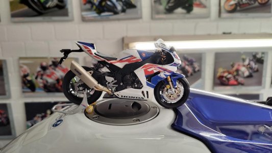

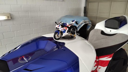

Hier ist meine letztes Modell. Sieht ganz gut aus (aber nicht wie bei Tamiya direkt) und dem Original garnicht mal unähnlich...
Das Original oder daas Modell? :ROFLMAO:

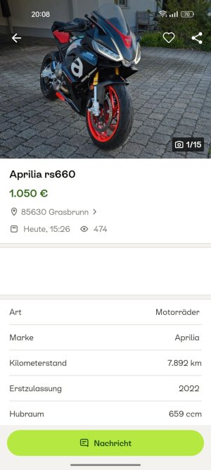

Klick Da kommt man auch noch recht günstig an nen Austauschmotor und mit nem bissel Teileverkauf wird es sogar noch günstiger. Sofern man aus der Nähe von München kommt.
Naja, sowas sollte man wohl eh am besten nicht ohne einer Besichtigung kaufen und da kann man ja auch mal den Motor laufen lassen.
Aber ja, an sich ist die zu günstig, auf den ersten Blick. Wobei ja sogut wie jedes Teil mindestens Kratzer zu haben scheint und der Rahmen ist ja auch verzogen.
