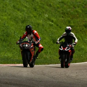

Ich hab ein aktuelles Bild von vorgestern bei Sonnenschein:
Vorne eine KTM ohne Tagfahrlicht, an sind Abblendlicht und Standlicht (ähnlich der Aprilia, Spangen rechts und links des Hauptscheinwerfers).
Hinten eine Tuono 660 mit Tagfahrlicht.
Betrachtet man jetzt ausschließlich die Sichtbarkeit der Lichter - ungeachtet der bunten Klamotten usw. -, dann ist das Tagfahrlicht beei hellem Tageslicht (Sonne) definitiv deutlich besser zu sehen, als das Abblendlicht mit Standlicht.

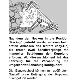

Umkehrschaltung.
Laut Bedienungsanleitung geht dies… bei mir natürlich nicht 🫣 Schaltautomat ohne Funktion.
Alle bisherigen 660 ob Tuono oder RS problemlos umzustellen. Entweder automatisch oder durch Eingriff mit Pad.
Noch Jemand eine Idee oder hat es Jemand bei der 660 Factory umstellen können?
Ticket bei Aprilia ist aufgemacht.
Ich denke nicht, dass es da eine wesentliche Änderung zu den letzten Modellen gibt und eine Umstellung per PADS nicht notwendig ist.
Fahr mal nach der manuellen Umstellung am Schalthebel ein paar Kilometer mit Kupplung. Danach hat sich das (mit "das" meine ich den Sensor auf das umgekehrte Schaltschema") bei mir immer automatisch angelernt.
Gestern >400km ;) Der Schaltautomat steigt komplett aus. "Falschrum" geht dann auch nicht mehr
Sobald wieder Standard gebaut wurde, funktioniert alles einwandfrei. Sobald der Knebel gedreht wird, steigt der Automat aus. Bei der E5 ist auch beim Start vom Moped das Symbol rot/orange. Dies ist bei der Neuen nicht. Wie schon geschrieben, Vince hat ein Ticket aufgemacht.
Sollte das auch "wegrationalisiert" worden sein, wäre das übel. Dann muss eine neue Rastenanlage für >800 her.
