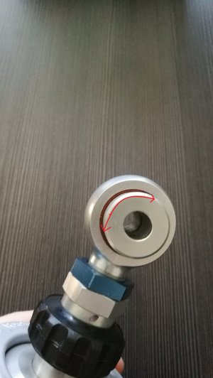

So schaut das in nem standard öhlins bein aus. Und Hülse oben und unten haben kein spiel.
Ist das jetzt korrekt so oder nicht?
Ich kann oder will mir nicht vorstellen, dass das so gewollt ist und das bei Öhlins so das Haus verlassen soll.
JEIN,
auf dem Foto erstmal kannst du nichts erkennen außer das es neu aussieht.
Wenn ich bei mir jetzt das Federbein im Schraubstock ( natürlich mit Aluplatten ) einspanne bekomme ich es mit Mühe und Not rauf und runter bewegt.
Da ja das Lager an den Dreieckplatten auch fest eingeklemmt ist, wäre es natürlich vom fein fühligen Ansprechverhalten besser wenn ich nicht schon eine hohe Kraft zum bewegen brauche bevor es sich bewegt.
Gruß Markus

Trotzdem muss ich sagen, dass mir das untere Federbeinlager nicht nach einem Schwenklager aussieht. Siehe Bild in meinem Post von gestern abend.

Also muss ich die buchsen einfach nur drehen können?
Es ist ja so das die Befestigung mit der Schraube auf die Buchse wirkt.
Somit muss diese Buchse ja auf verdrehen beweglich sein, das ganze muss sich ja etwas ergeben können je nach Belastung unter Betrieb.
Grüsse
Da zwischen oberen und unteren Federbeinauge keine 100 Prozentige Flucht gewährleistet sein kann, müssen die Federbeinaugen mit Hülse eigentlich in alle Richtungen beweglich sein, sonst verspannt sich unter Umständen die Kolbenstange vom Federbein, was somit nicht mehr vernünftig arbeiten kann.
