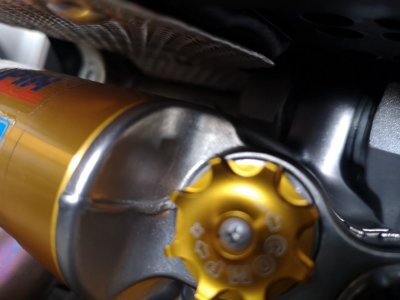

Bei mir dreht sich nichts.Bei einem Bekannten mit einer 2016 Tuono Factory
kann man es leicht drehen.
Das wackelt so als ob die Befestigungsschraube zu dünn fürs Befestigungsloch ist. Ein Drehbewegung ist doch sicherlich nicht erwünscht. Denke ich.Anbei noch ein Film und Bild. Nach dem Einbau des neuen Lagers.
Grüße Peter
Hallo, sie steht auf dem Seitenständer. Ein Kollege von mir hat dieses Jahr in einer Suzuki GSXR1000RR auch ein Öhlins einbauen lassen.Ist das Motorrad bei dem Film auf nem Zentralständer oder Hinterradständer?
Bist schon mal gefahren mit dem WackelfederbeinHallo, sie steht auf dem Seitenständer. Ein Kollege von mir hat dieses Jahr in einer Suzuki GSXR1000RR auch ein Öhlins einbauen lassen.
Dieses Federbein kann gleich hin und her bewegt werden wie nun meines.
Grüße Peter
Na klar, in Brünn am 2. Tag nachdem die Lager gewechselt wurden. Das war wie Tag und Nacht. Das Federbein arbeitet nun ganz anders.Bist schon mal gefahren mit dem Wackelfederbein![]()
