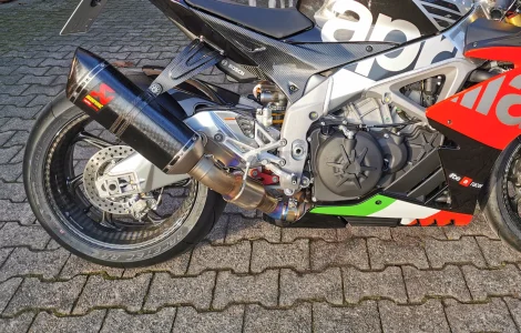

Ich habe auf meiner E4 RSV4 ein E3 Carbon Akra.
Beim letzten TÜV, diesen Jahres, meinte der Händler und auch der Prüfer, dass sie im Leerlauf verdammt kernig sei.
Der Prüfer hat dann ne DB Messung bei halber Nenndrehzahl gemacht und war erstaunt dass sie im Messbereich doch noch in der Norm war.
Alles gut, Plakette erteilt!
Ganz ohne Klappe!
Nur Kat und Killer drin.
