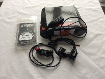

Da ich die originale 17er Pumpe mit den M50 fürs erste weiter fahren werde hab ich mir gedacht, ich integriere/reduziere mal ein wenig die Schaltereinheiten......das Teil von Spider (2 Schalter) hatte ich mir schon besorgt und dann hat Rene den Link für den 3 fach Schalter gepostet und das Teil ist schön schlank. Das werden wir jetzt mal verbauen.:)
Die M50 bekommen auch ein kleines Upgrade..........mal sehen wie das tut.

Ich muss mir wohl oder übel doch ne RCS Pumpe besorgen damit das bei mir mit den Schaltern auch passt. Neid!
hi..................hmmmmmmm.........die sagen, das die Einheit für die originale Bremspumpe passt......oder etwa nicht?
Gruss
Christoph
Hättest du mal was vorher gesagt hätte ich deine PR genommen.
So einen Schalter für die Serien oder RCS Pumpe hab ich noch hier liegen.
( leider passt der nicht mehr auf meine PR Pumpe )
Gruß Markus
Anscheinend telefonieren wir immer noch zu wenig....
Es ist mittlerweile leicht bei uns den Überblick zu verlieren... ich habe gestern wieder Sachen gefunden von denen ich nichts wusste.
Das die Klemmung von der PR sich zu den RCS und originalen unterscheidet ärgert mich tatsächlich ein wenig... weil eigentlich ist die PR top.... aber so Details verhindern dann solche schönen kleinen Spielereien.

Wir haben festgestellt, dass die kompakte Armatur für die rechter Lenker Seite nicht ohne weiteres funktioniert..........ich schau mir das wie üblich an, ob es eine Möglichkeit gibt das so umzubauen, dass man kein zusätzliches Relais braucht (Ein Taster muss dafür gegen Schalter getauscht werden). Zudem braucht man eh einen Stecker für den Anschluss. Ich denke dass dieser Stecker das gesuchte Teil ist. Kann man für kleines Geld bei Ebay kaufen.

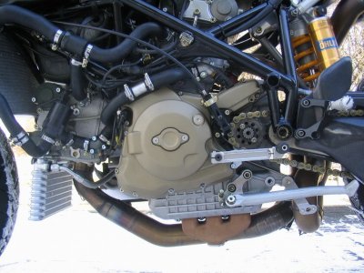

Da mich die Idee mit der elektrischen Wasserpumpe weiterhin interessiert hab ich mich umgeschaut und die Duc Leute haben das ja schon erfolgreich bei einigen Bikes gemacht. http://www.duc-forum.de/thread.php?postid=560236
12-15 Watt Strom ist kein Problem für die Racing Lima und ich finde es interessant das mal auszuprobieren. Man kann dann auch die Pumpe laufen lassen wenn man das Bike mit ausgebauten Lüftern am Start hat und das finde ich auch interessant. Zudem ist die Kühlwasserumwälzung konstanter was ja bei der RSV4 nicht verkehrt sein kann.
Also in kurzen knappen Worten...............wir machen das.
Ich werde mal ein wenig schauen welche Pumpen heutzutage sinnvoll wäre.............das Teil hier würde es schon tun
http://www.tzr-motorsport.de/Bosch-elektrische-Wasserpumpe-1-L/Min
Dieser Anbieter biete gleich noch ein Temperatursteuermodul für das Teil...........das haben aber diverse Leute für überflüssig erklärt
http://www.maniacmotors.de/artikelanz.php?idx=&idy=&marke=&gruppe=11
Wenn das hier jemand schon mal gemacht hat oder eine paar Facts beisteuern kann wäre ich dankbar.
