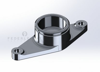

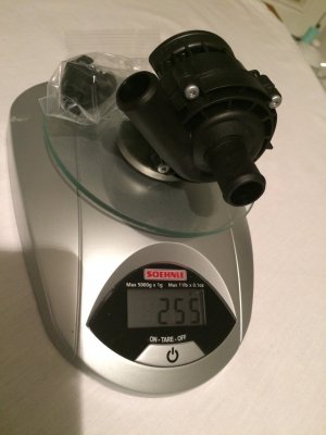

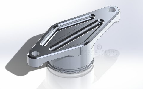

Anbei Bilder vom E-Pump Cover (konstruiert von Marco), noch ohne Halter. Liegen bei 48 gr und ganz hübscher Optik. Die original Pumpe hat 540gr. Die E-Pumpe 255gr mit Stecker = sind dann etwa 250 gr weniger gegenüber Original. Danke auch an Johann der uns mit Teilen und Input unterstützt.
Die Pumpe hab ich auch schon Zuhause (Bild anbei).
Pumpendaten:
- Ampere: 1,3 A
- Pumpleistung: 17,5 L/Min.
- Arbeitsdruck: max. 0,17 bar
- Arbeitsbereich: -40°C bis +135°C
- Anschluss-Maß: 16mm
- Abmessung: 69 x 97mm
- Gewicht: 250g
- Anschlussdurchmesser der Pumpenflansche ist 18.5 mm.
- Einstrom ist der Flansch in der Pumpenachse.

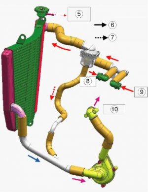

Die Positionierung der Pumpe ist auch schon festgelegt. Schaut euch den Kuehlwasserkreislauf an. Die kleine Pumpe passt da perfekt hin wo die originale sitzt wenn man die Pumpenachse an der Längsachse des Motorrads ausrichtet. Nächste Woche gehen die ersten Teile in die Fertigung.
