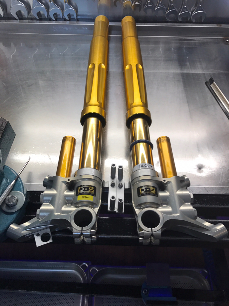

Richard hatte mir vor 2 Monaten schon meinen neuen "weißen" Helm gemacht als Ersatz für den vor einem Jahr zerstörten. Mir gefällt das Weiß als Basis an sich besser.

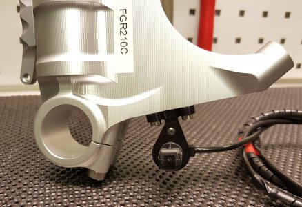

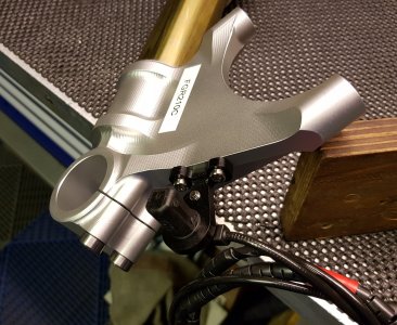

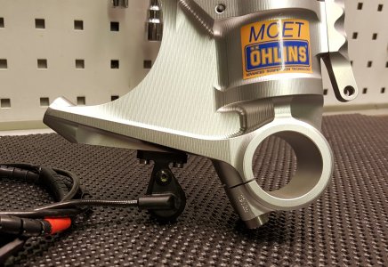

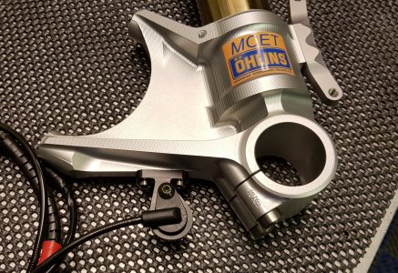

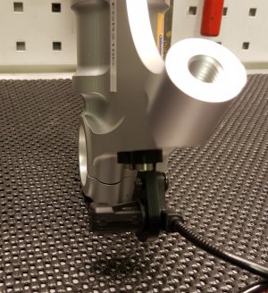

Der Halter für den Sensor ist gefrässt und müsste auch dem Weg zu Marco sein für die Eloxierung. Nach Brünn geht das Bike wieder zu Peter Kolmer und wird fürs nächstes Jahr vorbereitet. Dann kommt die neue Gabel rein und wir modifiizieren noch diverse andere Kleinigkeiten (eventuell komplett anderes Blipper System). So wie es bisher geplant werde ich das Jahr 2018 mit Bike Promotion im Januar in Jerez beginnen und auch das Februar Event in Valencia fahren. Dann folgt das Kombi-Event mit Hafeneger in Cartagena und Valencia. Dann dürfe es in unseren Gefilden wieder etwas netter sein und ich schau dann wo ich noch hingehe

Gut Ding will Weile haben..........es passt perfekt!!!!!!!!!!.....Danke an Marco, Hesi, den Eloxierer und natürlich Tom................jetzt brauchen wir nur noch die Achse vom Dreher und dann können Peter Kolmer und ich die Gabel zum ersten Mal verbauen und die Achse vermessen, die Hülse anpassen und dann geht die Achse zurück zum Dreher wird gekürzt und das Gewinde gemacht. Zudem kommen die Stäubli Schnell-Kupplungen und die Keramikkolben in die M50 Sättel. Peter kümmert sich schon um die Leitungen. Ich warte jetzt nur noch auf den Halter für den P2 Sattel der kommt hoffentlich bald von Alain.:whistle::whistle::whistle:........mach hinne Alter........der Winter ist kurz.............:p:p:p:p

Ist der Halter vom sensor additiv gefertigt? Oder gefräst?
hi................Hesi hat den gefräst nach Marcos Daten..............das Teil sieht trivial aus.............aber es ist immer noch was anderes wenn man es perfekt haben möchte. Jetzt kann das problemlos nachgebaut werden wenn es denn einer haben möchte und es passt alles zusammen wie bei einem Gross-Serien Motorrad.
Cool, der Halter könnte meiner FGR gut passen. Habe leider nur eine 08/15 Eigenbau Lösung:
Welche Bohrungsabstände hat dein Halter, Christoph?
Henning
@Henning #17 .................hi..................20 mm M4 x 8 mm Gewindebohrung............siehe Zeichnung................stellt sich aber noch die Frage nach dem Offset zur Auflage mit dem Radlager. Öhlins macht da leider bei jedem Gabelfuss etwas anderes.............und die FGR Teile sind total anders als alles was die sonst anbieten.......unser Halter ist trotz des filigranen Aufbaus sehr verwindungsfest.
@tiger: besten Dank, ich vergleiche die Maße, und melde mich später. Die FGR hat mich beim Einbau in die RSV4 echt Nerven gekostet, da ist nichts mit Standard. Den Halter für den Sensor habe ich gerade noch vor meinem ersten Termin geschnitzt, wo ich die Gabel zur Wartung ausgebaut habe, ist mir das direkt ins Auge gefallen [emoji6]
