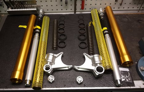

Also..................die Arbeiten an der Gabel gehen weiter. Hier mal ne Teileliste :
2 x Tauchrohre für Standard Oehlins Gabel nebst neuen oberen und unteren Bushings
2 x Standrohre für Ducati 868
2 x gefrässter Gabelfuss von Oehlins für 1098
2 x Adater für Cartitide
1 x FKR Cartige kit (der neue mit Feder)
2 x Frontfenderhalter von der FGR
1 x Slovakia Carbon 1098 Carbon Frontfender in matt
1 x Titanvorderrradachse anfertigen
1 x TitanMutter/Einsatz für die vordere Achsensverschraubung
1 x Achs-Distanzhülse abdrehen
1 x Halter konstruieren und anfertigen für vorderen Radsensor
4 x M8 x 25 Titan Flachkopftorx für dei Achsklemmung und 8 x M5 Titanschrauben für den Frontfender

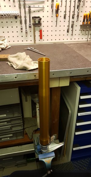

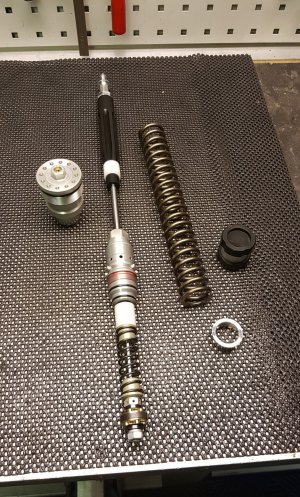

So bauen wir jetzt die Gabel komplett auf und dann wird einfach getauscht. Ich hatte keine Lust meine bestehende Gabel aufzumachen. Bilder kommen sobald wir die Teil zusammengesteckt haben. Thomas und Marco arbeiten dran. Ich muss mich jetzt um die Vermessung des rechten Gabelfusses kümmern für den Sensorhalter.
Klar wäre eine FGR300 auch eine Option gewesen, aber da ist dann gleich noch ne Brücke und diverser anderer Kram fällig und die Kosten wären deutlich höher...............mal sehen wie diese Kombi jetzt tut.

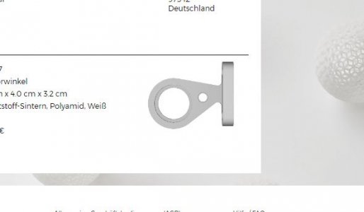

Kleines Update...........Thomas hat die Holme jetzt montiert und Marco hat die Titanachse in der Mache. Wir werden die Teile dann mal montieren, nochmals vermessen und die Feinanpassungen an der Achse/Distanzhülse und dem Sensorhalter machen (der wird grade 3D gedruckt und wenn es passt wird das Teil in Alu gefräst). Der Vorteil dieses Umbaus gegenüber einer FGR 300 ist, dass wir keine neuen Gablebrücken fräsen müssen. Hier werden am Ende nur die Holme und die Achse getauscht mit einer angepassten Distanzhülse für rechts (den Sensorhalter vergessen wir mal, weil der hängt ja auch schon am Fuss).
