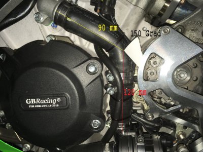

Hier ist ein Bild das den Schlauch zeigt den ich anfertigen lassen möchte. Ich hatte überlegt den Flansch am Motor zu modifizieren, aber das ist dann beim Umbau mehr Aufwand als einen Schlauch tauschen und ich möchte das Ganze jetzt als Kit entwickeln weil ich glaube, dass dieser Umbau wirklich einen Unterschied macht. Leichter und kühler kann nicht verkehrt sein.

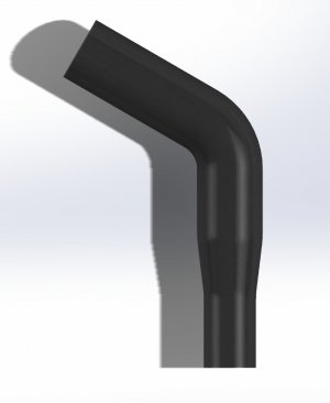

Hab grade die Antwort von Samco erhalten. Die machen für mich jetzt 10 Schläuche (Siehe 3D Model von Marco). Damit wird das Ganze nochmals deutlich professioneller. Die Verkabelung werden wir auch bei meiner RSV4 doppelt machen, damit man eine Vorlage hat. Marco hat vorgeschlagen eine Lösung zu bauen die nach dem Abstellen des Motors bis zum erreichen eines vorher eingestellte Wertes weiter läuft. Auch das schauen wir uns noch an. Kosten für den Umbau sind sehr überschaubar. Mal sehen wie die nächsten Tests laufen. Bin am WE wieder im Hegau unterwegs gewesen und da gab es absolut keine Probleme. Ich fahre weiterhin ohne Lüfter mit dem großen Kühler und auf der Landstrasse/Autobahn alles perfekt. Auf der AB bei 180-260 für 15 Minuten bleibt die Temperatur bei 75 Grad permanent (19 Grad Aussentemperatur). Da heizt sich nichts weiter auf. Bei 30 kmh sowie im Stop and Go auf der Landstrasse kletterte die Temperatur auf 93 Grad, geht aber sofort wieder auf 75 Grad runter innerhalb von 2 km Fahrt bei 80 kmh.

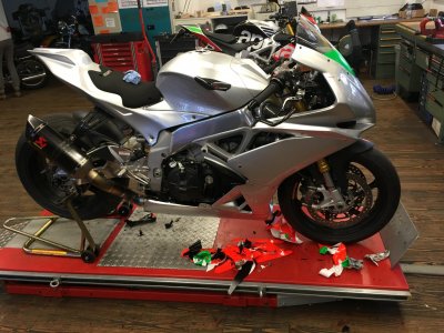

Heute hat es richtig Spaß gemacht mit Sandra und Peter zu schrauben. Wir haben das Bike für die Upgrades vorbereitet.
Schritt 1.....Debranding
Schritt 2 .....Putzen

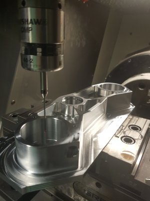

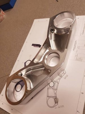

Schritt 3 .....Gabel eingesetzt und Achse vermessen um den Rohling weiter anzupassen
Schritt 4 .....Blipper raus
Am 11ten werde ich die nächsten Fotos posten. Dann dürften wir deutliche Fortschritte gemacht haben.
Ich habe wie üblich diverse kleine Probleme gefunden die es jetzt noch zu beseitigen gilt.

Heute habe ich zwei Frässteile geordert die noch angefertigt werden müssen weil da auch Logos drauf sind und ich das korrigiere.

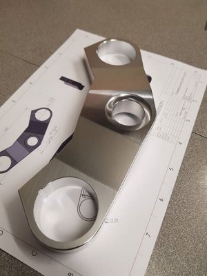

Hesi hat fertig. Jetzt haben wir eine Brücke ohne Logos. Was ist das Leben ohne Konsequenz?
Das Motorrad dürfte bei diesem Tempo bis Ende des Monats fast komplett sein.
