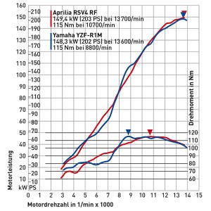

Hast recht das war die 2017er....das hier war das Diagramm von der 16er RF......201 ps sollte sie haben, 203 ps hatte sie!!

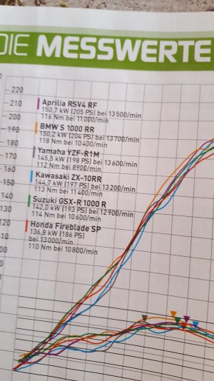

@Factory, warum nicht? Eine Serien RF hat im MOTORRAD Test 205PS gedrückt (Euro4)!
@Mario, bei dir sind es 16PS Verlust, 25PS sind schon etwas sehr viel...
