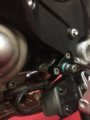

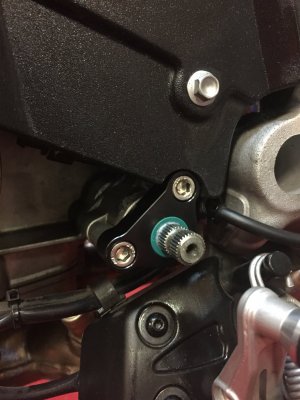

Ich habe so eine Elektrofeile. Einfach ein band das am Ende ĂŒber eine Kugel lĂ€uft. Damit passt der Radius ganz genau zu dem verbautem Teil. Ist ganz einfach. Zur Not lĂ€sst sich das Original Kunststoff der Abdeckung sogar mit einem Cutter schneiden. Aber passt ganz gut finde ich.

DIe Ritzelabdeckung muss etwas "bearbeitet" werden, ist aber eigentlich nur der "Steg" der zum Motor geht, hab das ganz faul und "professionel" kurz markiert und einen ganz scharfen Seitenschneider genommen, schon hat es gepasst.. alles halb so wild, und man sieht es eh nicht, wenn da die "Ecke" fehlt
Also ich habe das mit einem Biax "ausgefrĂ€st". Aber nur hinten, die vordere Abdeckung blieb unangetastet und man kann von außen auch nichts erkennen.
Habe ihn auch montiert, 2 Kumpels auch. Einer merkt nichts, die anderen beiden, davon bin ich einer, merkt total viel. Neutral geht viel besser rein, Schaltvorgang rauf und runter kĂŒrzer und knackiger.
WĂŒrde ich immer wieder machen. TOP!
Hatte ich auch erst nur hinten gemacht, dann stand die Ritzelabdeckung aber noch unter spannung wenn ich sie wieder angeschraubt hatte und hatte sich leicht verbogen.
Das wollte ich nicht und habe es einfach komplett weg genommen. Ging ja fix :-)
