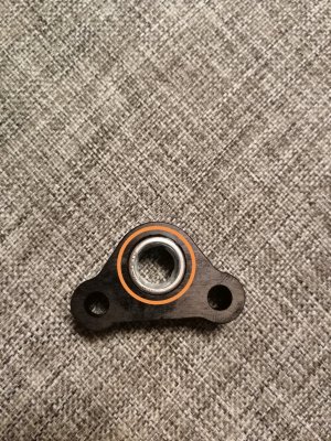

Kannst ja auf der Drehbank ne kleine Nut rausstechen.Ich habe jetzt Mal einige Maße genommen und verstehe weshalb Hinz das Teil so konstruiert hat, die Bauhöhe ist einfach zu knapp.man bräuchte eine HK1216 Nadelhülse zur beidseitigen Abdichtung, man hat aber nur 13mm.
Aber ich hätte einen Verbesserungsvorschlag, der nur einer kleineren Änderung des bisherigen Designs bedarf. Ich würde rückseitig eine O-Ring Nut einfräsen (siehe Bild). Dort dann einen Silikon oder Viton O-Ring verbauen (beständig gegen Öl, Fett, Benzin usw.). Der Ring würde dann satt aufliegen und sauber abdichten. Dann wäre das Teil wirklich 100% perfekt.

Mach mal, ich kauf Dir auch eins ab.Ich habe jetzt Mal einige Maße genommen und verstehe weshalb Hinz das Teil so konstruiert hat, die Bauhöhe ist einfach zu knapp.man bräuchte eine HK1216 2RS Nadelhülse zur beidseitigen Abdichtung, man hat aber nur 13mm.
