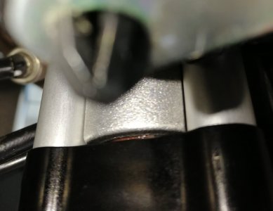

Habe gerade meinen Schiftholder verbauen wollen, bis die Ernüchterung kam. Die Abstandshülsen sind doch glatt einen Millimeter zu lang, sodass er nicht auf dem Gehäuse anliegt (siehe Foto). Die Hülse misst 21,5mm, während der Abstand ca 20,5mm beträgt. Jetzt habe ich einen 1mm großen Spalt. Da kann natürlich nichts abdichten :(

Also ich kann dir sagen das die 21,5 mm genau berechnet sind, das die Original Dichtung hinten anliegt.
Das es Toleranzen auch an Serie Teile gibt ist ja auch klar.
Gilles hat keine Dichtung und die Hülse sind über 1 mm länger, also komplett offen.
Nicht mal Fett an dem Lager.
Jetzt Frage ich mich was du eigendlich vor hast und damit bezwecken möchtest.

Füße still halten. War nur eine Feststellung.
Ich habe einen Aludichtring dazwischen gelegt, damit es satt anliegt.
Jetzt passt es hoffentlich.
Schlecht geredet habe ich das Teil zu keiner Zeit, die Verarbeitung ist super.
Nur wirbst du damit, dass es am Wellendichtring anliegt und dadurch abdichtet, was bei mir nicht der Fall ist.
So kann das Wasser dann das Fett auswaschen.
Also bitte nicht gleich alles in den falschen Hals nehmen. Habe eh das Gefühl, dass die Leute hier im Forum schnell durch die Decke gehen.
Ich habe einen Gummidichtring aus dem Heizungsbau dazwischen gepackt. Erst hatte ich Fett dazwischen geschmiert und einen Tag später kam mir die Idee mit dem Gummidichtring.
