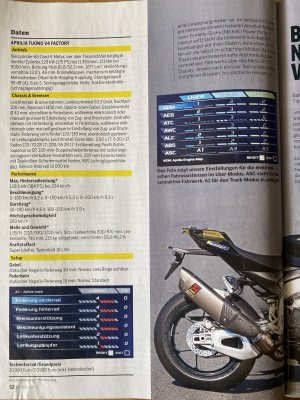

Danke auch für den zweiten Link, die Infoˋs zur unterschiedlichen “Logik“ Automatik & Manuel Modus sind wertvoll. Ich hab es auch nochmal abgeglichen mit dem was die PS-Redaktion im letzten Supertest geändert haben zum A1 Modus, allerdings haben die obendrein noch die Gabel durchgesteckt & die Vorspannung des Federbeins angepasst. Gibt es zu letzterem Erfahrungen im Forum?
Nö keine Erfahrungen mit dem Setup. Wichtig ist nur, dass im Automatikmodus der RSV4 Factory die Settings ins MINUS die Dämpfung härten. Und bei der TUONO die Dämpfung härter wird, wenn man ins PLUS geht.
Total idiotisch, haben die Italiener halt verkackt. Aber wenn man fährt und etwas die Settings ändert, merkt man das ganz schnell.
Die PS hat die Gabel durchgesteckt, um die Agilität des Bikes zu erhöhen. Denn die Vorgängermodelle waren eine Ecke agiler als die aktuellen Modelle.
