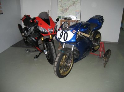

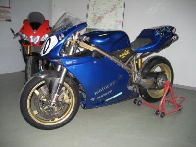

dann hier mal die DUC 916 SP welche pensioniert wird. sie hat Baujahr 1995 und wurde 1996 von Michi Seeber auf 955 für die Rennstrecke auf 151 PS getunt. ausser einem Getriebeschaden hat sie mir über 20000 Pistenkilometer klaglos gedient. obwohl ich sie mehrmals ins Kies geschmissen habe.

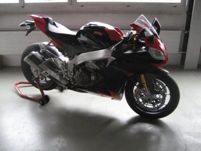

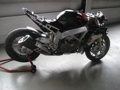

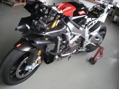

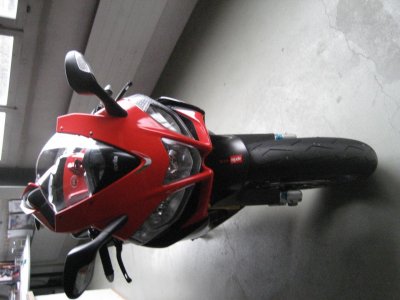

Nun ist sie in Alpnach angekommen, die RSV 4 Factory 145
anbei die letzten Fotos im Originalzustand

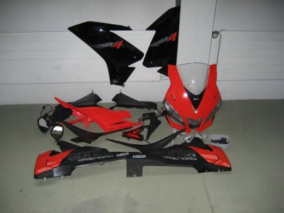

hab da wohl einige Teile überzählig - das Heck ist schon einem Fan versprochen

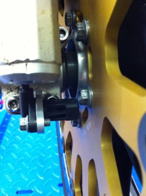

Der hintere Impulsgeber ist der Tachosensor, der vordere war bei mir schon dabei. Der kommt vorne rechts an die Vorderachsklemmung.

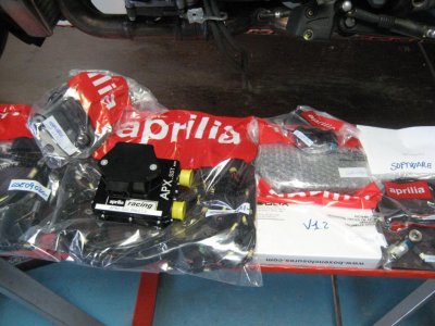

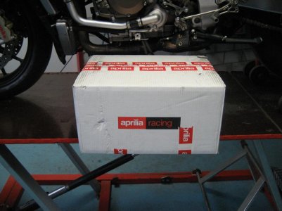

Paket von RACING APRILIA ist mit DHL angekommen
was da wohl drinn ist ? Paket 30 01 12.jpg ganz schnell ausgepackt Inhalt Paket 30 01 12.jpg

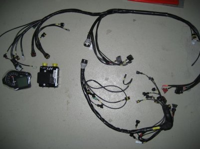

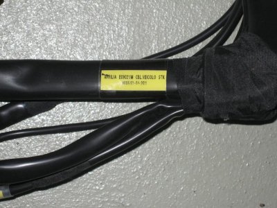

Auslegeordnung, die Kabelstränge sind sehr sauber gearbeitet Kabelstränge 30 01 12.jpg
und alle Stecker genau beschriftet,
wenn man bedenkt dass der Kabelstrang nur 30% mehr kostet als die Originalen der Serie
