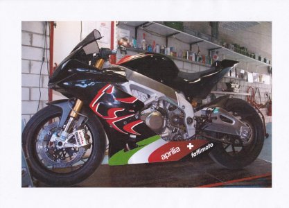

da habe ich mal einen Entwurf gemacht, wie ich mir den Töff vorstelle
Kommentare nehme ich gerne entgegen und sind erwünscht
Mir gefällts gut!
Italienischer Aprilia-Löwe in der Schweiz, alles drin!!!

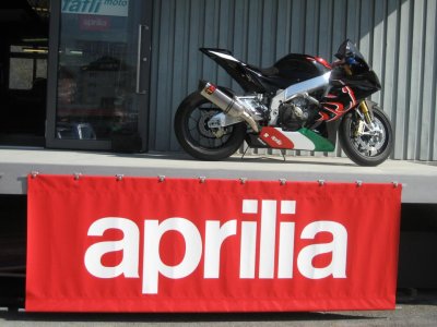

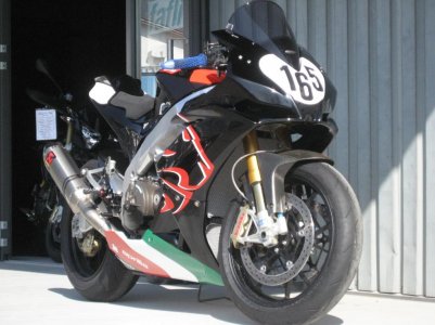

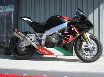

der Löwe klebt
wir freuen uns auf Aragón
Schick geworden! Ich freu mich auch auf Aragon. Am Sonntag geht es bei uns los. Bis demnächst und ne gute Fahrt...
hey :) klasse! kannst du mir sagen was das " netz" an den Griffen bewirkt?
mfg max
Das macht man bei Rennmoppeten drauf, um zu signalisieren, dass noch an der Maschine geschraubt wird und noch nicht bereit ist.
Jedenfalls kenn' ich das so.
@thomy46
sieht doch ganz chic' aus, aber mit persönlich sagt der Löwe und die Startnummer vorn nicht so zu.
Dafür passt hier aber der Ti-Akra perfekt.
Viel Spaß & Erfolg auf den Rennstrecken dieser Welt ;)
jep das ist richtig mit dem Netz : soll auch verhindern, dass der Mech keine Schmiere aus versehen auf die Griffe bringt.
kann zB auch sein, dass die Bremse noch nicht geht.

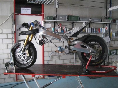

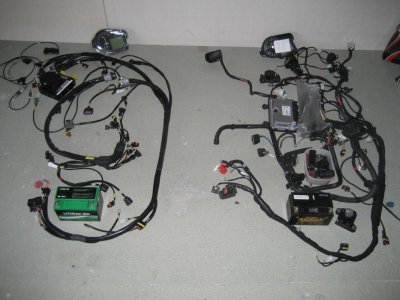

Kabel und Teile rechts sind raus -- Kabel und Teile links kommen rein Kabel 0252.jpg

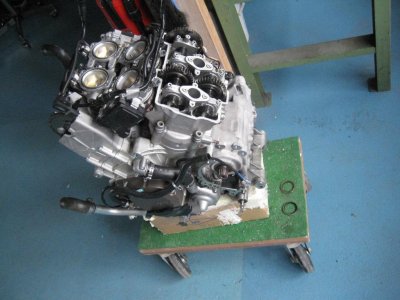

Sieht schon spektakulär aus! Warum hast Du denn den Motor ausgebaut?
Bei mir ging der ganze Umbau ohne Motor auszubauen.
Gebraucht habe ich ca. 4 h, dann ist sie wieder gelaufen.
den Motor habe ich in einem schlampigen Zustand übernommen: Schrauben lose und vermurkst (Auspuff, Kühlerbefestigungen,Airboxdeckel usw), auserdem war überall Dichtungsmasse verschmiert und ausgetreten. ( das war übrigens die falsche Dichtungsmasse, die ist hart geworden ! )
der Ausbau als solches hat nur gut 30 Min gedauert nachdem die Kabel lose waren.
der komplette Ausbau der Nebenluftanlage wäre glaub ich in eingebautem Zustand nicht möglich gewesen.
und so geht es einfacher die Ventile zu kontrollieren und die Deckel zu tauschen.
auch die Flansche für den neuen Auspuff sind so besser zu montieren.
nun kann ich auch die neuen Kabel sauber verlegen.
Na dann hast Du es schon gut so gemacht. Drücke die Daumen, dass alles gleicht funktioniert. Das Sekundärluftsystem hatte ich auch bei eingebautem Motor gemacht, müsste nur das Federbein rausmachen. Übrigens alles ausräumen, bevor die Deckel da drauf kommen.
