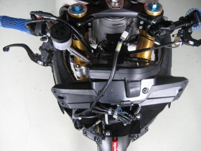

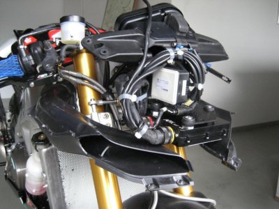

mal 2 Fotos zwischendurch bis die Teile aus Noale zurück sind

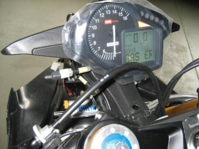

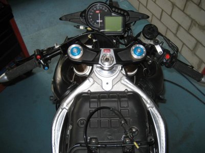

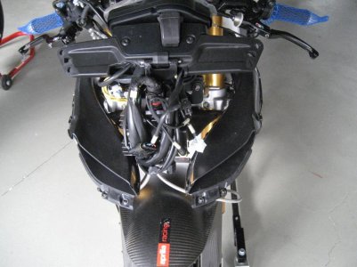

Kabelzeugs von vorne Kabel von vorne.jpg Cruscotto Matrix 2 Cruscoto 278.jpg
meine Teile sind zur Zeit bei Omar in Noale - mal schauen was rauskommt .... ich hoffe auf die Modifikation für 2012

die Teile aus Noale sind endlich vom Testen zurück. es wurde eine neue Firmware geladen.
mit dem neuen Träger ist APX wieder waagrecht montiert. die Internal Plattform hat nun einen eigenen Platz am Träger.

nochmals alles hardwaremässig und neue Software kontrolliert ..

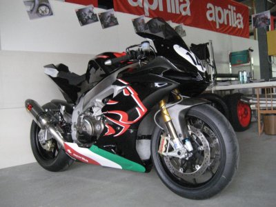

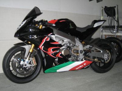

Verschalung montiert -
Start ! - 2 Runden auf dem Hof
dann zum Flugplatz - Probefahrt - super, kein Fehler - einfach affengeil das heisse Renngerät

hier noch die endgültigen Kleber von Fachfrau / Fachmann angebracht
die Farben am Kiel sind nun aus einem Stück geplottert

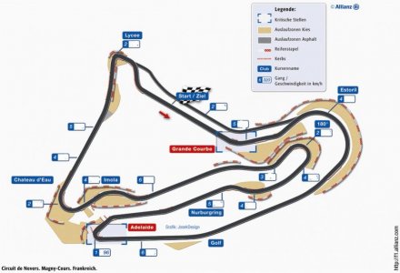

Magny Cours 28.08.12 vierter Turn zweite Runde ..
erste Rechts - Estoril etwa in der Mitte der Kurbs - im Vierten - geil am Kabel gezogen - schwupp Vorderrad klapp !
ich wie gelernt und geübt, die Hände vors Gesicht : Titan an den Heldhandschuhen durchgescheuert, Kombi auf der rechten Schulter und am rechten Arm durchgescheuert, Slider nicht ganz halb durch ........ - kein körperlicher Schaden -
