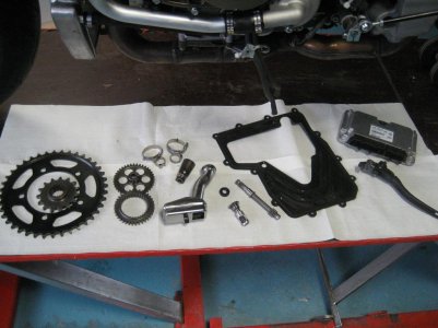

ganz untätig war ich nicht in letzter Zeit - hier ein paar Bilder zu den Aktivitäten

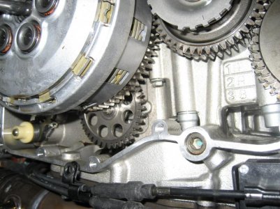

zum Ölkreislauf Ölpumpe neues Zahnrad.jpg ausgetauschte Teile Ölumbau in die Kiste.jpg

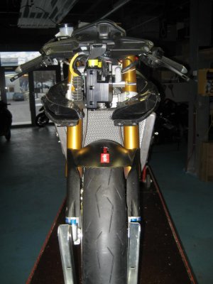

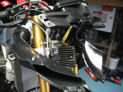

was zum elektrischen T Träger Rechner & Laderegler.jpg T Rechner am Träger gross.jpg T Laderegler am Träger.jpg

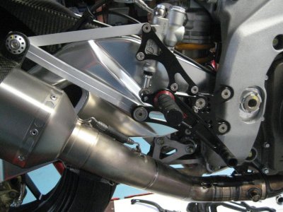

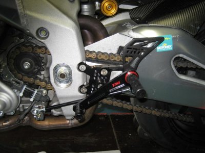

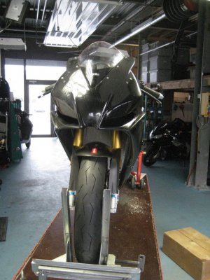

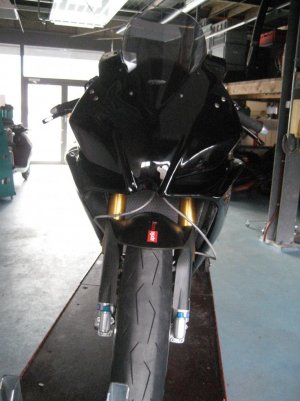

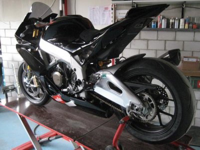

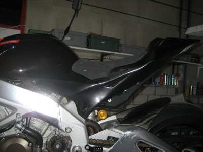

dann mal die CRC Verschalung anprobiert V Verschalung kompl roh.jpg V Front roh mit Scheibe.jpg
das ganze hat recht gut gepasst, es war wenig Nacharbeit nötig, V Heckverschalung roh.jpg
die vorderen Schnellverschlüsse vom Sattel habe ich entfernt
die werden durch Velcrostrips ersetzt

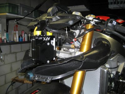

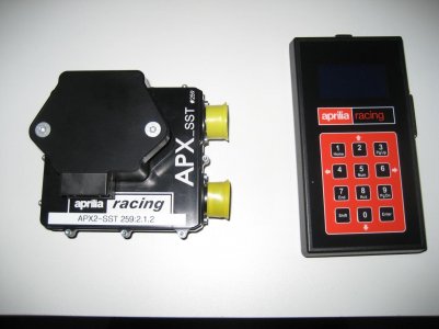

Bist du sicher, dass das der richtige Halter fürs APX ist? Mein Steuergerät ist waagerecht, dann kommen die Steckverschlüsse von rechts dran. Bei Dir sieht es recht eng aus, wenn die Stecker noch von oben dran sollen.
Nach den Bilder in der Beschreibung ist es der Halter fürs APX2. Die Lage des APX ist sehr wichtig wegen den gyroskopischen Modulen.

Kannst Du noch sagen wo Du bei der Verkleidung nacharbeiten musstest und ob es eine CRC Premiuim oder LowPrice Verkleidung ist?
War das Sitzpolster auch schon mit dabei?
Merci & Gruess
Mike
Ist die Premium (low price ist weiß) und das Polster ist dabei, genau wie die Schnellverschlüsse ;)
Zur Nacharbeit kann ich dir noch nix sagen, habe meine noch nicht montiert.
ich habe ein APX2-SST 259:2.1.2 bekommen und die Halterung war dabei.
das APX ist schon mal in Noale an einer RSV4 in Betrieb gewesen.
der Platz für die Stecker wird ausreichen, sobald die alten Kabel ( Licht, Blinker, usw ) entfernt sind.
bei der CRC Verkleidung habe ich den Buckel , der auf der Tankaussparung liegt, ca 5mm abgeschliffen. damit passt die Form an der Seite besser.
die zwei Schnellverschlussunterteile welche seitlich am Tank kratzen würden habe ich entfernt . das Sitzpolster bekommt dafür vorne ein Velcropad zur Befestigung

das auf Deinem Bild sieht aber nicht wie ein APX2 aus. Das ist extra rot und es steht APX2 drauf. Ich möchte Dich aber nicht verunsichern. Wenn Noale sagt, dass es ein APX2 ist, wird es wohl eines sein.
Auf das sie gleich anläuft die Bella!!!

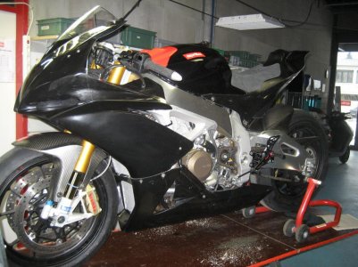

als nächstes kommt (schwarze) Farbe an die Schale ... dann wird geklebt
bevor ich APX und Kabel einbaue, gehe ich mal nach Aragón ein bisschen rumfahren

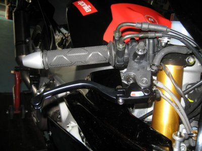

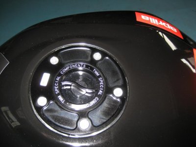

habe wieder mal ein bisschen gewerkelt: TWM Brems- , Kupplungshebel und Tankverschluss sind von Ronny -MotoCoach- eingetroffen und schon montiert
sauber und passend gearbeitete Teile : V Tankdeckel a.jpg echt geil Bremshebel a.jpg
