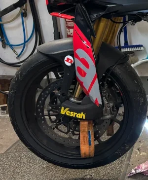

Södele, ich jetzt auch
- M10 V2A Gewindestange gekürzt
- V2A Ringmuttern dran
- Mim 3D Drucker ne lange Buchse (Außendurchmesser 12,7mm) und 2 Endstücke ausgespuckt
Werd die Endstücke anpassen um die weißen Polyamidunterlegscheiben abzulösen
Kann man machen, ist aber nicht erforderlich. Wenn die Ringösen fest sind, bewegt sich die Gewindestange max. etwas in Richtung der Abspannrichtung.
Danach: fest ist fest.
Vorne Wippe, hinten einfach so ein Ding durch die Schwingachse, fertig. Oder re und li eine gepolsterte Schlaufe um die Schwinge.
Ihr macht euch zu viele Gedanken.
Versteh ich nicht. Die Buchse ist für die Optik und die Adapter sind sexy weil passgenaue Lösung. Eine Funktion haben die nicht 😄
