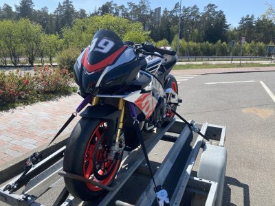

Ich ziehe das Motorrad immer nur so weit wie nötig vorne in die Federn; eben so, dass es einigermaßen stabil steht. Richtig Stabilität bekommt es bei mir über die selbstgebaute Verzurrstange, welche ich durch die Hohlachse der Schwingenlagerung stecke. Im neuen Kastenanhänger steht die Kiste damit jetzt wie festgenagelt.
Mittlerweile im neuen Anhänger ist der Winkel des rechten vorderen Fixpunktes ungünstig. Ich kann rechts nicht mehr durch die untere Gabelbrücke gehen, weil ich sonst die Verkleidung beschädige/verziehe. Ich ziehe deshalb einfach weiter mittig beidseitig eine der gepolsterten Gurtschlaufen um den Lenker und verzurre damit. Geht auch einwandfrei.

Ich würde das Konzept gerne für die Streer Triple meiner besseren Hälfte Übernehme.
Die hat hinten einen Achsdurchmesser von 13,5mm und vorne 9,5mm.
An der Schwingenachse passt nicht mal eine 8er Gewindestange durch.
Das heißt ich müsste vorne eine 8er Gewindestange nehmen. Hat das schon mal wer gemacht? Kommt mir bisschen arg biegsam vor und ich hab bedenken, das die nicht hält, auch wenn die nur wenig aus der Achse herausragen und somit wenig Hebelkraft wäre
Ich hätte auch Bedenken. Selbst eine M8er Gewindestange mit Festigkeitsklasse 12.9 ist immer noch schwächer als eine gewöhnliche M10er mit Festigkeitsklasse 8.8.
Wobei, wenn du das Ösenauge, also die Öse durch welche du den Gurt durchziehst, ganz bündig an die Gabel hinziehst, dann hast du da kaum Biegekräfte drauf - die Zugkräfte, welche auf das Ösenauge durch die gespannten Gurte einwirken, machen der M8er Gewindestange nix aus.
Was spricht dagegen auf der rechten Seite ein Alu Sechskant Profil mit M8 Bohrung einzustecken um die Kraft direkt auf die Achse abzuleiten?
Links wird es etwas kniffeliger, aber wenn ich mir die Bilder der kleinen Triple ansehe, ist der Gabelfuss bei der Achsaufnahme aussen auf 2-3 mm tiefe komplett rund. -Hier könntest du mit 3D Druck einen Adapter konstruieren der die komplette Rundung des Gabelfuss umfasst so das du die M8 Gewindestange nur in Zugrichtung zum Andrücken auf die Kontaktfläche benötigst.

Ja suche grad was passendes, schade eine m10 Mutter hätte sehr gut gepasst vom Außenmaß.
Edit:
Ich werde es mit einer M10 Maschinenschraube versuchen. Gewinde abflexen und Loch durchbohren. So eine müsste ich da haben.
