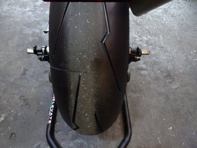

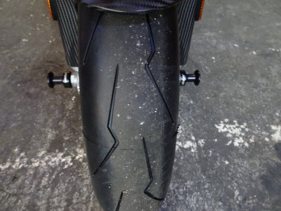

Also rein vom Gefühl her würde ich mich damit nicht wohl fühlen. Zumal die Ösen dann ja auch kleiner sind und man Probleme mit Spanngurten bekommen könnte.

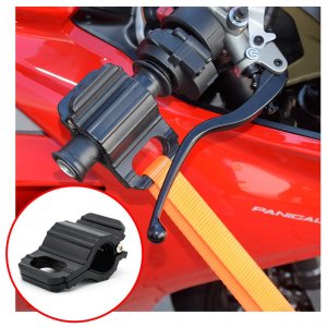

Für alle die nicht fummeln wollen an der Untere Gabelbrücke, Wir benutzen solche Abspann Clips in den Transporter, Deutlish besser als einen Lenker Gurt

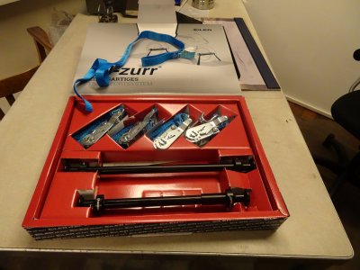

Wir haben neuerdings diese lösung vom der Fa Eil-Zürr im Undercover Shop, , Sehr hochwertig gemacht , inkl Schlaufen und Ratschen Spanngurte €249 plus porto den Satz, Hab Ich sogar vorrätig
https://www.eiler.shop/ladungssiche...stigungssysteme/eil-zurr/345/eil-zurr-aprilia
Danke Vince!
Genau sowas hatte ich mir vorgestellt! Damit hört dann auch das Gefummel an der unteren Gabelbrücke auf und das in die Federn Geziehe!
Wieso hat das noch keiner vorher gemacht? 😳
Ich berichte dann wie das funzt!

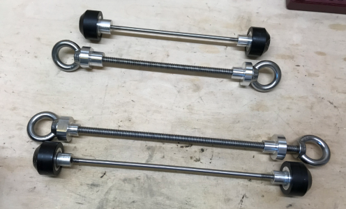

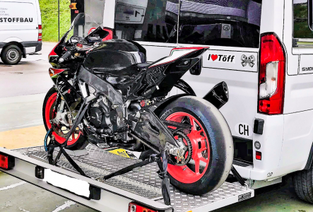

Gewindestange, Ösen und Aluhülse zur Zentrierung, Gabel und Federbein entlastet. Funktioniert tadellos.
