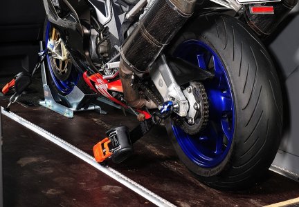

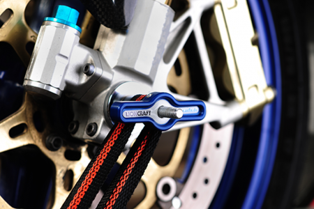

Steckachse zum Verzurren
Für alle die nicht fummeln wollen an der Untere Gabelbrücke, Wir benutzen solche Abspann Clips in den Transporter, Deutlish besser als einen Lenker Gurt

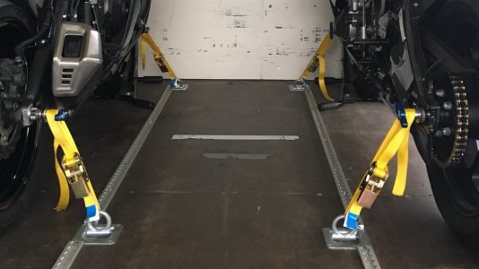

12mm Gewindestange, Wasserschlauch aus dem Baumarkt drüber, Ringösen und auf jeder Seite eine Stahlunterlegscheibe und zum Schutz dazwichen noch eine Teflon.
Je eine für Vorder- und Hinterachse Gesamt keine 20 Euro und in 15 Minuten ist die Verladerei abgeschlossen.
