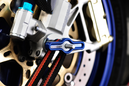

Eher nicht. Da der Weg zu klein ist.
Hatte ich auch erst gedacht und probiert.
Ich mache es so wie auf dem Bild.
Gurte gekauft und auf Länge abgeschnitten und Schnittkante mit der Flamme versiegelt.

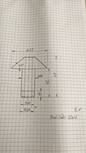

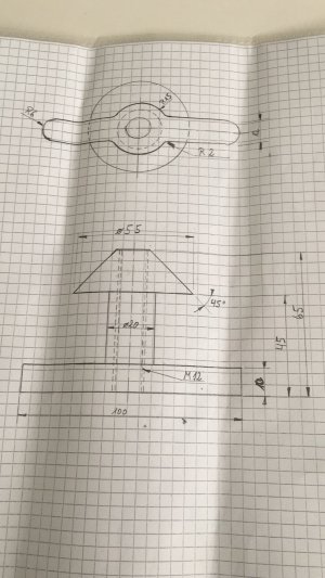

Hast Du dafür eine Anleitung @STDV4 ?
Hatte mir selbst Gedanken gemacht, wie es aussehen könnte und per Hand gezeichnet.
Gewindestange gekauft und auf Länge geschnitten. Auf einer Seite den Griff mit Sicherungskleber (hochfest) befestigt. Sonst dreht der ständig mit.
Griff und Hülse einzeln gebaut und per Gewinde verbunden. Hier mit Sicherungskleber (hochfest) und Madenschraube gesichert.

Habe kein genaues Wissen aber auf den Fähnchen vom Gurt steht auch die Länge drauf, beim Gewerbe darf man die wohl nicht kürzen, was sagt die Rennleitung bei Privatpersonen bezüglich Kürzen/Ladungssicherung?
Ich habe schon einmal ein Knöllchen bekommen, weil die Etiketten auf den Spanngurten fehlten.
Gruß Ingo #57
...als Gewerbetreibender oder als Privatperson?
Die Fähnchen sind eigentlich immer bei den Ratschen angenäht.
Die Länge des Gurtes ist deine Variable (logisch) - ergo, kannst du die Längen des Gurtes kürzen, wie du magst
Habe das Netz ein wenig Durchsucht, ja man darf Gurte kürzen, man Rät aber davon ab.
Es gibt kein Verfallsdatum, entsorgt werden müssen sie aber wenn Beschädigungen vorhanden sind.
Jetzt noch ein Kuriosum, wenn ein Hersteller eine Halterung für Gasflaschen auf den Markt bringt brauchen die Gurte keine Kennzeichnung, wenn was passiert haftet der Hersteller, wenn man diesen Gurt durch einen Gurt mit z.B. einen Fähnchen ersetzt ist man selbst Verantwortlich.
Als Privatperson muss ich keine Gurte nehmen wie Gewerbliche aber die Ladungssicherung muss gegeben sein.
Vielleicht konnte man noch Reste vom Fähnchen sehen und deshalb gab es Ärger, da ist aber noch eine menge Unwissen dabei.
Und genau das ist Falsch.
Gurte dürfen nicht gekürzt werden.
Frage die BAG, die erklären Dir das noch einmal genauer.
