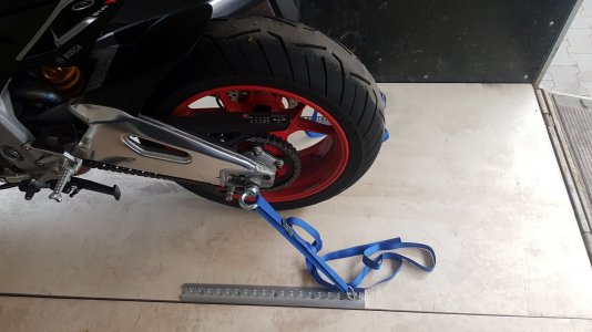

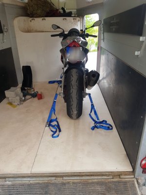

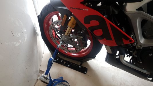

Huhu, hab mir aus ner 12er Gewindestange jetzt auch mal was gebaut.
Und dann gleich noch den Pferdeanhänger umgebaut. Ist zwar noch nicht ganz fertig aber Rom ist ja auch nicht an einem Tag erbaut worden.
Vorteile:
Platten drin, Moped drin.
Platten raus Hotta rein.
1x TÜV - kein zweiter Hänger nötig
Moped trocken und verschlossen
Nachteil:
Umbau - aber selbst von ner Frau alleine zu bewerkstelligen.
Hat noch jemand Anregungen für mich

ich würde die Platten klappbar machen. Links und rechts hochklappen und sichern. Wird dem Galopper bestimmt nicht stören. Für die Wippe würde ich flache Schienen aufschrauben so das man sie jederzeit rausziehen kann.
Schaut sauber aus. Ich würde aber die Platten nicht nur lose reinschieben, sondern fixieren. Nicht, dass die Platte mitsamt dem Moped in einer zu zu schnell gefahrenen Kurve mit einer Bodenwelle kippt. Wäre schade drum.
Ich hätte Bedenken ob die Öse in dem Aluteil das Du auf die Platte geschraubt hast hält.
Ich hab in meinem Anhänger an den Seitenwänden unten in Bodenhöhe eine durchgehende Leiste an die man Ösen schrauben kann. Die sehen mir stabiler aus, kann aber auch täuschen.
Ausserdem weiss ich nicht ob die Zurrgurte wirklich die nötige Spannung aufbringen. Ich würde welche mit Ratschen nehmen.

Der Hänger hat ein schwarzes Kennzeichen. Der Transportiert alles ganz legal.
Das die Platten zum hochklappen wären wäre ganz toll. Aber Pferde neigen leider zum Hang zur Zerstörung. Sie verletzen sich leider an allem was vorsteht.
Der Hänger verfügt normalerweise über eine Trennwand in der Mitte, welche über ein eindrehbares T-Stück arretiert ist. Da werde ich mir das T-Stück nachbilden und einen Winkel dran schweißen welcher die Platten nieder hält. Hoffe das ist verständlich ausgedrückt.
Zu den Zurrgurten: lässt sich ganz gut verzurren nur mords in die Federn ziehen geht damit nicht. Manche hier schreiben dass sie das gar nicht mehr machen...
LG 🙋‍♀️

Dann sind die Platten zumindest mittig gesichert. In ner rechts Kurve kippt dein bike trotzdem nach innen.. Und im Falle eines aufpralls fliegt alles nach vorn... Ich würde außen auch noch mit 2 Schrauben am Boden fixieren.
Was die Gurte angeht find ich die auch komisch.. Aber in dem Motorrad video zurren die auch so fest. Scheint zu funktionieren.
