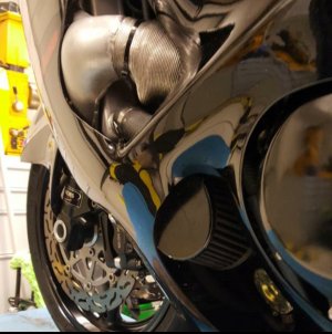

Off Topic 3
Der Kumpel ist ein sehr erfahrener Zweiradmechniker und fährt zusätzlich seit 2005 noch eine sehr gepflegte Turbo Hayabusa mit über 300 Ps. Er steht aber scheinbar auf extrem hässliche Bikes, aber auch da merkt man schnell, wenn versprochene Leistung fehlt.😉
Seine Kawa ist jetzt bei Mobile zu finden (Kawasaki Ninja H2 SX SE Plus + inkl. Koffer)!

Es gibt eben auch Motorradfahrer denen Funktion vor Optik geht 😇
Bei fehlender Leistung (insofern Realität) dann in jedem Fall Fehlfunktion.:sneaky:
Mal abgesehen davon, dass es wie wir alle wissen auch Modelle gibt, bei denen die Form zwar der Funktion folgt, einem aber nicht den Magen umdreht.
Die Busa hat irgendwie noch was kultiges, wie aus einem japanischen Comic.
Was aber Kawasaki die letzten Jahre auf den Markt geworfen hat ist für mich wirklich schwer zu ertragen. Live find ich die Teile auch nicht schöner.
