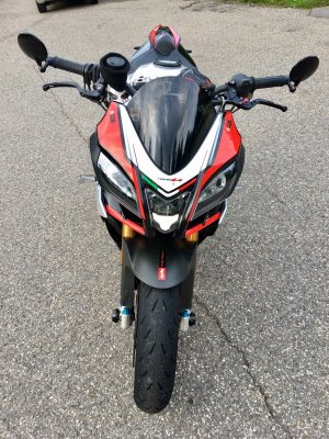

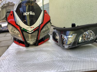

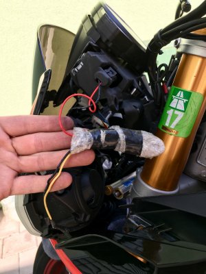

@veetwotuono die Anleitung hat super geholfen, danke nochmals! Einzig die Abdeckung rechts/links vom Dashboard hast du nicht aufgeführt (jeweils 3 Schrauben). Den Rest, die Kabel abstecken und den Scheinwerfer selbst ausbauen, ist quasi selbsterklärend.
Und wieder zeigt sich das man eigentlich mehr selbst schrauben sollte. Ich nenne es mal das „Steckerkondom“. Wirklich abenteuerlich was manche Werkstätten fabrizieren.

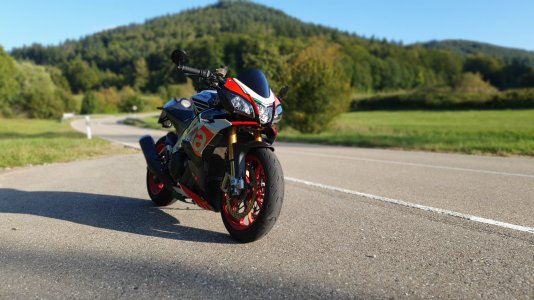

Komplett plug&play klappte es nicht, den 2019er Scheinwerfer in eine 2015er zu stecken. Die Position der Hupe bei den Euro4/2019er Modellen ein wenig anders. Bei vollem Lenkeinschlag berührt der Lenkungsdämpfer die Hupe. Werde die Hupe vor der ersten Fahrt noch leicht nach vorne umpositionieren damit mehr Platz ist.
Mir gefällt die neue Optik der Front sehr 😍 Kann mal Bilder machen falls Interesse besteht. Und wenn ich mal zum putzen komme 😄

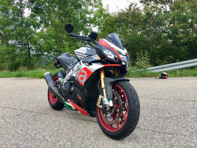

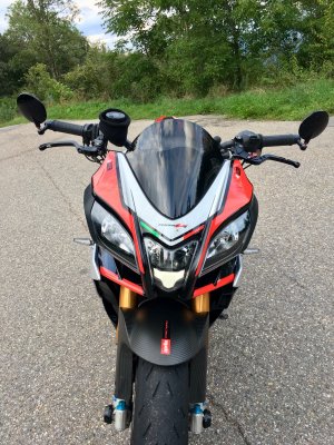

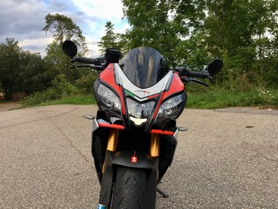

Ja, mich würden Bilder interessieren.
Geputzt und wieder mit ein paar Schwarzwaldmücken veredelt 😄
Mittlerweile ist alles passend gemacht. In sehr zufrieden mit dem Ergebnis.

gefällt mir sehr gut!!!
Wie hast Du das mit der Seitenverkleidung gelöst???
Mit freundlichen Grüßen, Ron
Du bringst mich echt in schwere Versuchung, das sieht schon verdammt geil aus mit den schwarzen Scheinwerfern, ich glaube da habe ich übern Winter ein bisschen was zu Schrauben.
Wow, sieht das klasse aus 😍 gerade mit der Farbkombi der 15 /16er kommt das schwarz noch viel besser zur Geltung als bei der 19er. Leider bin ich kein Schrauber 😥 auseinander bekomme ich es bestimmt, aber nie mehr zusammen..😄
by the way, du hast ja auch die Rizoma Spiegel ( laut @twister13 Christbaumkugel 😃 ) drauf. Schon mal nach unten gestellt ? Sieht optisch, find ich noch besser aus. Man muss dann halt das Patschhändchen heben um etwas zu sehen 😏

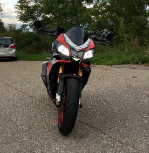

Nee, hatte sie bisher nur nach oben gestellt da man so einen direkten Blick drauf hat. Bin an meiner SFS die Barracudas gefahren, sah cool aus, aber total unpraktisch. Jedes mal den Blick komplett von der Fahrbahn zu nehmen - noi noi ;-)
Wenn mein Kollege ab und an mit der Tuono fährt finde ich es beim hinterherfahren schon ziemlich mächtig da das Bike viel breiter wirkt.
Und wegen der Montage... verfolge die Anleitung von @veetwotuono peinlichst genau dann geht auch nichts schief. Bin selbst nicht der begabteste Schrauber, hab's aber trotzdem hinbekommen 😄
