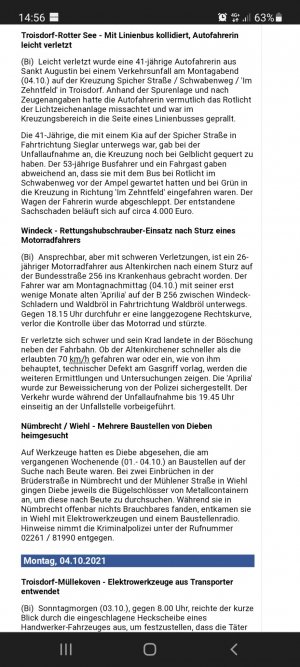

Drum darf man die 660er auch nicht in der prallen Sonne stehen lassen. Sonst fährt sie evtl. alleine weg wegen der Wärmeentwicklung 🤣
Hmm. Evtl. sollte ich wirklich über einen Wechsel meines Händlers nachdenken :D
Da die B256 unmittelbar in der Nähe meines Wohnorts liegt und dort dauernd irgendwelche Vollpf... den öffentlichen Verkehrsraum mit einer gesperrten Rennstrecke verwechseln, ist das schon eine Standardmeldung (allerdings ist die Begründung kreativ).
Nachdem im ersten Schritt bereits auf einem Teil der Strecke an Sams-, Sonn- und Feiertagen ein Fahrverbot gilt, wurde jetzt auf Grund der unveränderten Situation die Geschwindigkeit auf 70 begrenzt.
Sowas kommt von sowas und es gibt immer noch genug, die es nicht verstehen.
