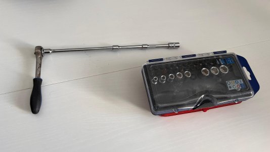

So, genug Friedenszeit für die Nachbarn. Die Bude läuft wieder.
War tatsächlich der Pluspol am Anlasser. Sah relativ fest aus, hat wohl nicht gereicht. Hatte keine Böcke da groß was abzumontieren, daher Ratschenverlängerung a la MacGyver konstruiert und von unten am Krümmer vorbei geschraubt. Klappt super, sollte jetzt nicht mehr aufgehen. Zur Freude des Tages ein Bild vom Werkzeug und liebe Grüße aus Oberfranken
