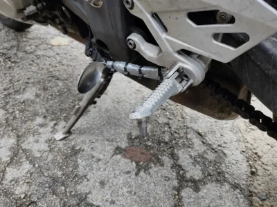

du kannst für den bremsnupsi auch von der Shiver etc nen Hebel kaufen oder auch den vom Schalthebel nehmen... müsste ich glaube sogar noch einen rumliegen haben... der excenter ist ne gute Sache... ne Schraube würde ich da nicht reinmachen...
Vielen Dank für den Hinweis, das ist gut zu wissen. Solltest du noch einen abzuheben haben, melde dich gerne per PN 😊
Wenn es aus finanzieller Sicht am Schalthebel schon scheitern sollte, weiß ich nicht,ob das fahren auf der Rennstrecke das richtige ist.
Schraube durch den Schalthebel, kenne ich nur von der Renne,wenn kein Ersatz vorhanden ist. Sonst ist das in meinen Augen, nur Murks.
Aus finanzieller Sicht steht doch nirgends was drin oder hab ich mich vertippt? Wenn's nur darum ginge, wäre es eine 2012 Möhre mit 60k km geworden, ich erhalte gerne Material ohne es nur zu tauschen -Warum? Weil ich Spaß dran habe und dafür Maschinen besitze. Aber den Nupsi finde ich für 28€ trotzdem Recht hochpreisig 😉 mein "Murks" darf jeder bewerten wenn er ihn dann persönlich gesehen hat.
