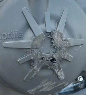

Hatte eine 2016er Euro 3 1100 RR. Die ist 2 mal gelegen.
Einmal knapp am Highsider vorbei und Hinterrad nach aufbäumen doch noch flach weggerutscht. Einmal das Vorderrad im dunklen Wald auf Split weg.
Geschwindigkeiten so zwischen 70-100kmh. Etwa zwischen 20und 30k km wenn ich mich recht erinnere. Bin sie ohne Probleme bis 60k gefahren.
Das Schadensbild sah bei mir großteils ähnlich aus, jedoch der Bremshebel nur angeschliffen und nicht brutal abgerissen und die Lenkanschläge weiterhin jungfräulich.
Sieht für mich aus, als hätte der Bremshebel beim Bodenkontakt unglücklich voll zugemacht und dadurch das Vorderrad verrissen und den Lenkanschlag gekillt. Da waren unter Umständen andere Kräfte am Werk als ein "langsamer" Sturz vermuten lässt.
Somit müsste für mich der Preis schon äußerst niedrig sein (sehr sehr weit unter 10k).
Wie du schon geschrieben hast, sind die anderen Schäden reine Kosmetik.
Lass dir den Unfallhergang genau erklären und schau mal, ob das zum Schadensbild passt. Der Lenkanschlag würde mich abschrecken.

Hatte ja mal mit meiner Rennesse einen ordentlichen Highsider, da waren dann auch die Lenkanschläge abgerissen. Bin den Bock einfach dann noch ein Dutzend Male auf der Renne gefahren, hab die Maschine letztendlich sehr günstig (10% vom Neupreis) abgestoßen, weil ich für nichts garantieren kann (da war aber auch noch ein Motorthema dazu). Ob die Maschine heute noch 1000er eintütet oder ob die auf dem ersten Kilometer danach bei 230 auseinadergebrochen ist (das kann schlimmstenfalls passieren!) weiß ich nicht und vermag ich überhaupt nicht einzuschätzen.

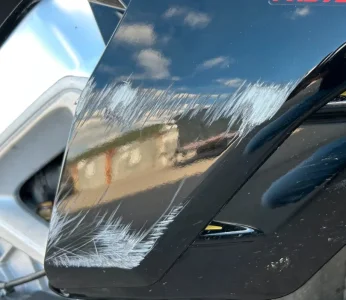

Habe gerade die Anzeige gefunden. Der Sturz soll bei 25 km/h bei einem "Umfaller" (Umfaller ist für mich <2 km/h) an der Kreuzung passiert sein
Schau dir die Kratzer an. Da sind für einen Umfaller bei knapp erhöhter Schrittgeschwindigkeit arg viele Richtungswechsel während der Schlitterns passiert.
Und auf jeden Fall den Gabelfuß anschauen. Streift auch gerne bei Seitenlage. Ist auf den Bildern zu unscharf.

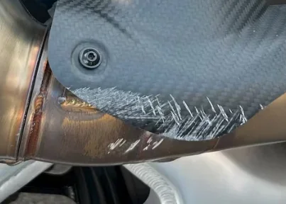

Teile Gebraucht ... vielleicht 600eu ohne Auspuff
Auspuff - der kostet Geld - 100% SC Ersatz wird teuer - ob es ein Ersatzteil zumindest für die Carbonabdeckung gibt - keine Ahnung !
normaler Puff kostet dich ggf 500€
also 10500 + gute 1000(2000€ mit SC ) was offensichtlich ist ...
ne unbeschädigte Factory kostet 13 Scheine --- daher lohnt sich das aus meiner Sicht nicht so richtig ...

@dewos , lass dich hier nicht verrückt machen. Das war vermutlich ein Lowsider/Vorderradrutscher und das Ding ist über die rechte Seite geschlittert.
Solche Sturzschäden sind dann normal. Wenn du sie auf der Straße fahren willst, brauchst du aber zumindest eine neue untere Gabelbrücke! Die ist nicht günstig. Ohne den Lenkanschlag wird dir die HU-Plakette verweigert. Oder du findest jemanden, der dir eine anschweißt und dann schön bearbeitet und die untere Brücke schwarz pulverbeschichten lassen.
So eine blöde Carbonabdeckung kann man flicken, das Übrige sind auch alles nur kosmetische Schäden.

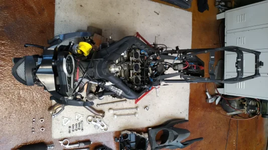

Falls ich es noch nicht gesagt habe, ich schraube gerne. Auf dem Bild ist der Winter Service meiner Daytona 675 zu sehen
