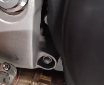

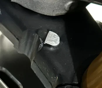

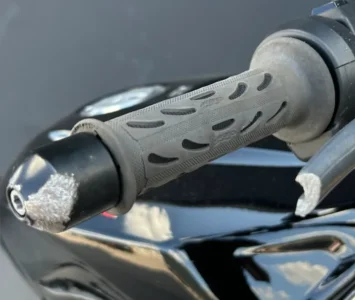

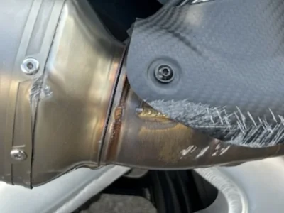

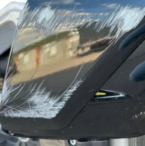

Schrauben und instandsetzen ist für mich kein Thema, ich brauche eher Infos zu Kinderkrankheiten der Modelle ab 2021. Anbei Bilder der Schäden, ich denke das sollte für Beruhigung sorgen auch wenn ich euch für eure Fürsorge danke. Aufgrund des verbogenen Fußbremshebels der minimal in den Rahmen gedrückt wurde ist die Maschine ein wirtschaftlicher Totalschaden. Das ist mir bewusst und darum geht's auch nicht, ich werde damit hin und wieder auch Strecke fahren und wenn's stürzt ist es mir lieber ich zahle beim Kauf weniger für die Maschine (ich suche ein FAHRzeug/ kein Eisdielen Bike). Ich bräuchte Infos was ich bei der Besichtigung bzw Probefahrt beachten muss bspw Undichtigkeiten am Kühlerdeckel habe ich mehrfach gelesen.

Such doch mal die Forenstatistik mit den Laufleistungen, mittlerweile sind ja über unsere Modellreihe auch ein paar Einträge drin.
Aktuell 14000?km und nach Behebung der Kinderkrankheiten (ein Mal hat sich die ECU verschluckt, QS verschluckt sich gelegentlich, Tempomat musste neu angelernt werden) super zuverlässig. Nur eine Sache: Stell das ABS NIE auf 3, wenn du deinen nächsten Geburtstag erleben willst. 2 ist ok, 1 ist zu empfehlen.
