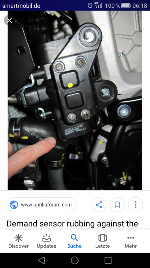

Im Diagnosemenu findet sich leider nichts. Auch OBD löschen lässt den Fehler nicht verschwinden.. Nachdem ich das hier gelesen habe, vermute ich dass durch die zwischenzeitlich Regenfahrt von 20 Minuten (2 Stunden vor dem Fehler) vielleicht auch bei mir irgendwo Dreck in die Kontakte gekommen ist?!? Daher die Frage wie sieht dieser Demand Sensor aus und wo finde ich ihn? Erklärungen für Dumme sind willkommen! 😇
Hi,der demand sensor befindet sich auf der linken Seite hinter der Verkleidung.
