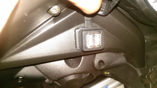

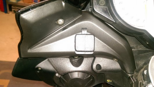

Ich hab meine Dose jetzt auch drin ...Dual-USB mit Max. 2,1 Ampere .. das sollte jedem reichen ....die angezeichnete Fläche vorsichtig ausgefräst mit dem Dremel ...und dann von hinten mit Heißkleber eingeklebt ...hält bombenfest :) .....es muss also nicht unbedingt die Version mit dem Gummi sein

ich muss widersprechen. Klar "geht" es auch ohne Gummi, aber willst Du dass es brennt? :ROFLMAO::ROFLMAO:
Nein, Scherz beiseite. Klar kann man auf die Fassung verzichten und es mit Heisskleber machen (coole Idee übrigens) aber Perfektion besteht aus ganz vielen Details während Perfektion niemals ein Detail ist, wie ein schlauer Mann mal bemerkte.
Und wenn man genau hinschaut sieht man den Heisskleber und den Umriss der Aussparung. Direkt in meinem Gesichtsfeld würde mich das rasend machen, aber ich bin da vielleicht auch etwas pingelig. :rolleyes:
Lach :)....ich fahre jetzt schon wieder ein paar hundert km damit rum ....es fällt nicht auf (y)...also....Soll nur heissen es muss nicht unbedingt die Variante mit dem Gummi sein :D
